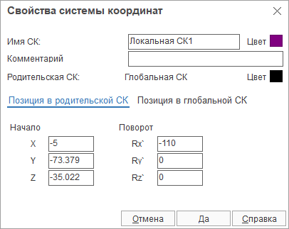

Окно свойств системы координат представлено на рисунке:
images/download/attachments/79714494/image2019-1-15_11-51-14.png
В этом окне может быть изменено <Имя> системы координат, ее <Цвет> и <Комментарий> к ней.
Для смещения точки начала координат или поворота текущей системы координат следует ввести величину смещения/поворота по осям <X>, <Y>, <Z>. Преобразование выполняется относительно <Родительской>, либо <Глобальной> системы координат в зависимости от выбранной вкладки.
