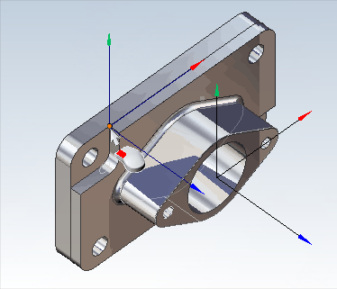

Система координат задается точкой начала координат и двумя направляющими векторами X и Y. При создании системы координат сначала необходимо задать точку начала координат. Для этого следует указать в графическом окне точку. Если она может быть использована в качестве начала системы координат, то она будет подсвечена. Выбор подтверждается щелчком на ней левой клавишей мыши:
images/download/attachments/79714474/f_clip0452_1.png

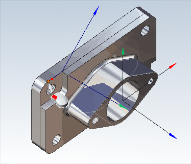

После чего так же указывается точка, определяющая направление оси X:
images/download/attachments/79714474/f_clip0452_2.png

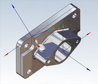

Далее аналогичным способом задается направление оси Y:
images/download/attachments/79714474/f_clip0452_3.png

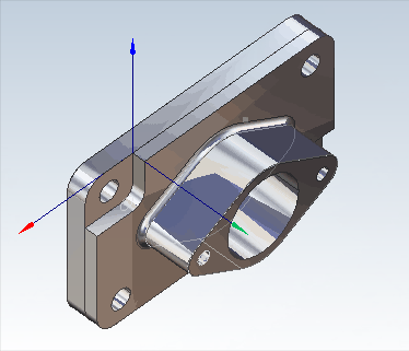

Вновь созданная система координат устанавливается в качестве активной:
images/download/attachments/79714474/f_clip0452_4.png
В дальнейшем можно изменить имя созданной системы координат, её цвет и положение точки начала.
