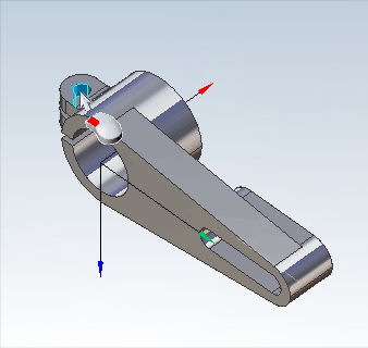

1. В начале необходимо выбрать в графическом окне геометрический объект, который будет определять положение новой системы координат. Вы можете выбрать любой объект, имеющий начало координат, либо ось, либо и то, и другое. Например, дуга окружности, отрезок, поверхность вращения, плоскость, определяют и начало координат и ось. Точка определяет только начало координат, тогда как вершина твердотельной модели определяет и начало координат, и ось Z, определяемую по соседней поверхности, а также направление оси X, определяемое по соседнему ребру. Прямолинейное ребро твердотельной модели определяет начало координат, которое располагается в середине ребра, направление оси Z определяемое по соседней поверхности и направление оси X определяемое самим ребром.
images/download/attachments/79714454/f_clip0399_1.png

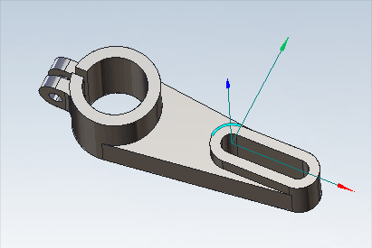

2. Поскольку ни один геометрический объект не определяет однозначно локальную систему координат, SprutCAM должен каким-то образом выбрать недостающие параметры, например направление оси Z или X создаваемой системы координат. Вы можете подсказать системе необходимое решение. Для этого нужно просто с помощью мыши установить направление взгляда примерно соответствующее предполагаемому положению новой системы координат.
images/download/attachments/79714454/f_clip0399_2.png

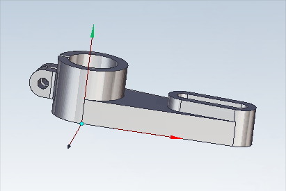

3. И последний шаг – просто выберите пункт images/download/thumbnails/79714454/image2019-1-11_18-2-30.png в выпадающем меню панели систем координат.
images/download/attachments/79714454/f_clip0399_3.png

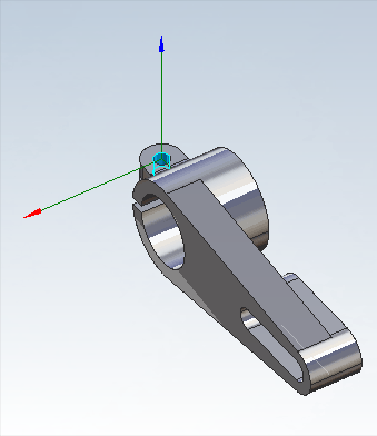

  • Локальная система координат по вершине твердого тела:
images/download/attachments/79714454/f_clip0399_4.png

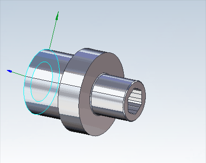

  • Локальная система координат по плоской грани твердого тела:
images/download/attachments/79714454/f_clip0399_5.png

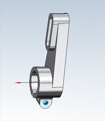

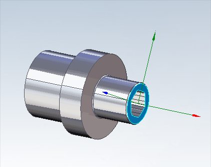

  • Локальная система координат по дуге окружности твердого тела:
images/download/attachments/79714454/f_clip0399_6.png
