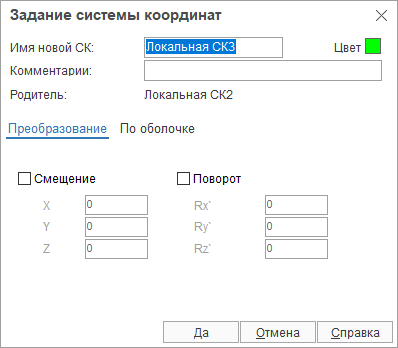

Окно создания системы координат открывается при выборе пункта меню images/download/thumbnails/79714440/image2019-1-11_18-2-30.png на панели систем координат. Если в момент нажатия выбран какой-нибудь геометрический элемент, то окно не показывается, а вместо этого запускается процедура Умного создания СК.
images/download/attachments/79714440/image2019-1-15_11-39-29.png
В окне задаются <Имя новой СК>, её <Цвет> и <Комментарии>.
Для определения расположения системы координат существует два способа задания:
  • <Преобразование> – все преобразования производятся относительно активной системы координат. Вновь создаваемая система может быть смещена и повернута относительно осей X, Y, Z родительской системы координат.

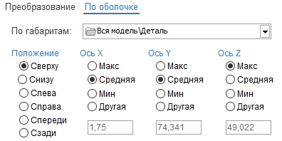

  • <По оболочке> – новая система координат задаётся по габаритам выбранной группы. Необходимо выбрать <Положение> системы координат и задать точку её начала. Координаты точки по соответствующим осям могут быть выбраны как <Максимальная>, <Средняя> и <Минимальная> относительно оболочки группы, либо в абсолютных координатах (<Другая>).
images/download/attachments/79714440/image2019-1-15_11-42-5.png

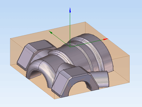

images/download/attachments/79714440/f004.png
Все изменения сразу же отображаются в графическом окне системы.
