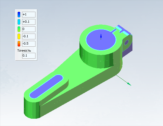

 Сравнение результата обработки с деталью может быть использовано в режимах Технология и Моделирование. Данный инструментарий позволяет отображать разницу между исходной деталью и результатом обработки в форме цветовой схемы, где каждый цвет ассоциирован с определенным диапазоном отклонения между сравниваемыми элементами. Сравнение результата обработки с деталью может быть использовано в режимах Технология и Моделирование. Данный инструментарий позволяет отображать разницу между исходной деталью и результатом обработки в форме цветовой схемы, где каждый цвет ассоциирован с определенным диапазоном отклонения между сравниваемыми элементами.

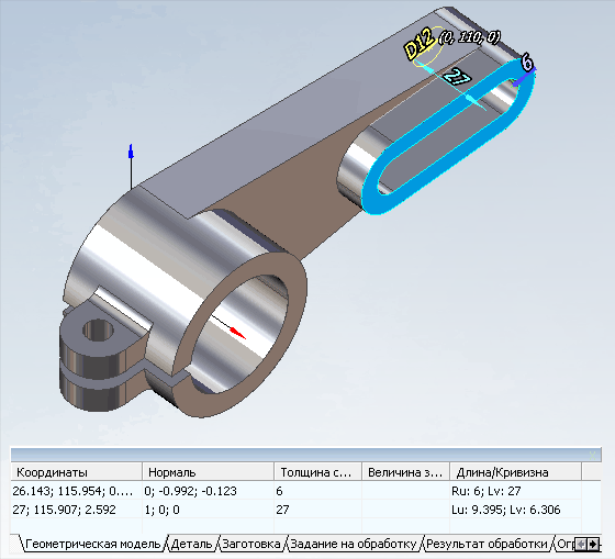

  - Геометрические измерения помогают узнать основные геометрические размеры объекта, выделенного в графическом окне. При активации режима появляется дополнительное окно в котором можно выбрать тип измеряемого объекта (деталь, заготовка, результат обработки и т.д.) а также задать дополнительные параметры измерения. Затем при выборе объекта с экрана основные его размеры отображаются в графическом окне, а в окно измерений добавляется строка с параметрами точки, выбранной на экране.

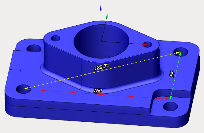

 Кнопка Измерительный инструмент включает режим измерения расстояний между двумя произвольными точками на экране. После включения выберите две точки в графическом окне. На экране появятся три ортогональных размера и один диагональный (нулевые размеры не отображаются). Ориентация размеров зависит от активной геометрической системы координат. Для дальнейших измерений выбирайте точки на экране попарно. Кнопка Измерительный инструмент включает режим измерения расстояний между двумя произвольными точками на экране. После включения выберите две точки в графическом окне. На экране появятся три ортогональных размера и один диагональный (нулевые размеры не отображаются). Ориентация размеров зависит от активной геометрической системы координат. Для дальнейших измерений выбирайте точки на экране попарно.
