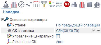

Система координат заготовки задается в параметре <СК заготовки> на панели <Настройка>.

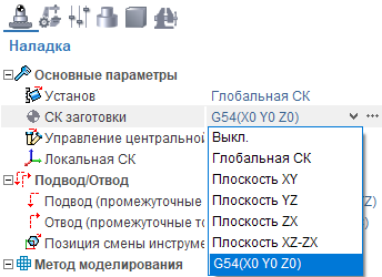

Систему координат можно задать двумя способами: либо выбрав значение из выпадающего списка, либо задав систему координат в интерактивном режиме, запустив его нажатием на кнопку с тремя точками.
Выпадающий список содержит следующие пункты.
1. <Выкл> - Система координат заготовки выключена. Расчет управляющей программы производится относительно ноля станка (G53).
2. <Из предыдущей операции> - система координат наследуется от предыдущей операции.
3. Список геометрических Систем координат проекта. В случае задания в качестве системы координат заготовки геометрической системы координат учитывается только положение начала системы координат, направление осей при этом игнорируется.

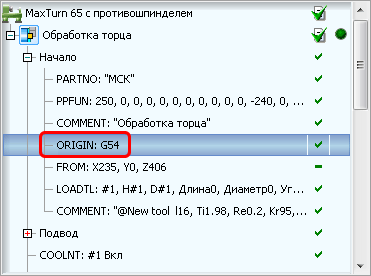

Результатом задания системы координат заготовки в операции является то, что рассчитанная управляющая программа содержит в заголовке команду <ORIGIN G54>, а последующие перемещения выводятся в заданной системе координат.
