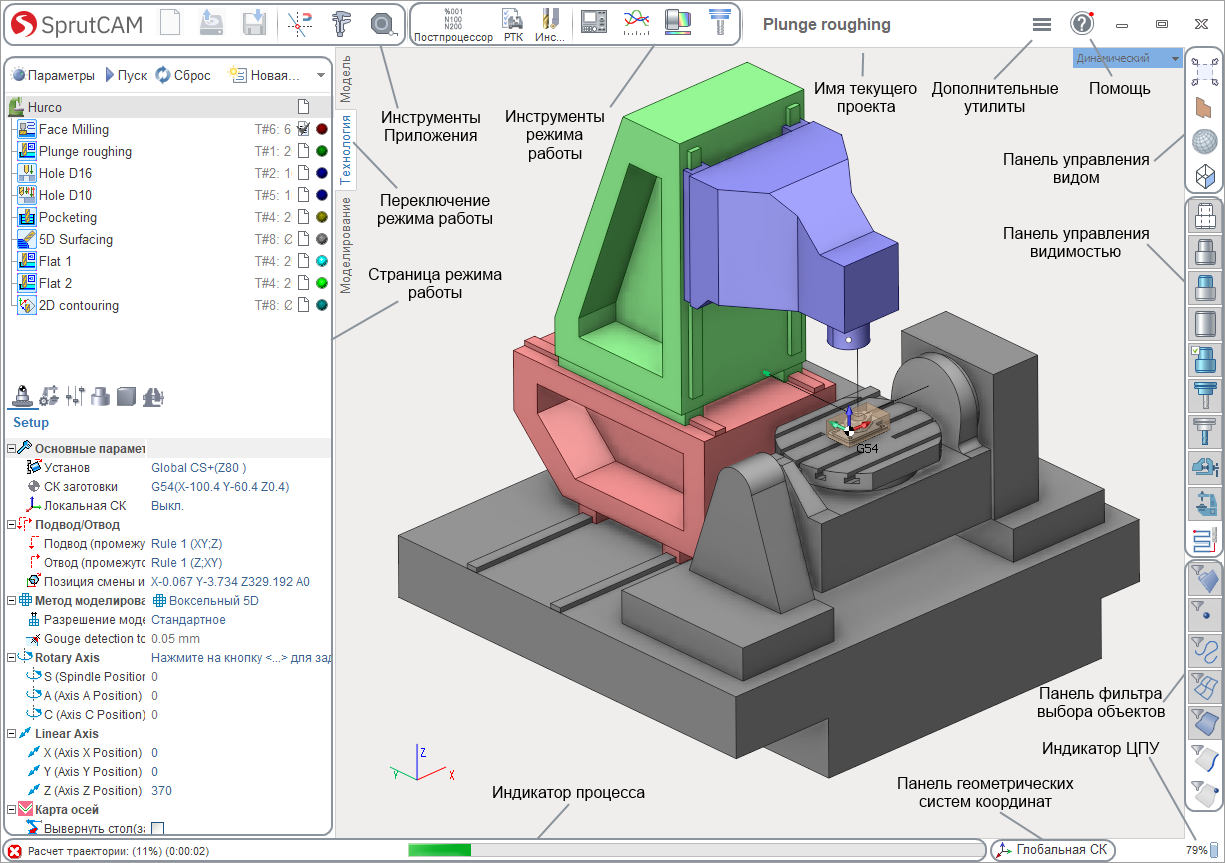

Главное окно системы имеет вид:
images/download/attachments/79714103/main_panel_rus.png
Большую часть экрана занимает графическое окно. В нем могут отображаться такие объекты как геометрические модели, станок, обрабатываемая заготовка, траектории операций и др.
По краям экрана расположены основные панели инструментов. Со многими кнопками этих панелей связаны выпадающие меню. Достаточно задержать указатель мыши над кнопкой либо кликнуть по ней чтобы выпадающее меню отобразилось.
В левом верхнем углу находится панель инструментов приложения. Здесь находятся кнопки настройки приложения, загрузки и сохранения текущего проекта, кнопки управления глобальными функциями и прочие.
В левой части окна расположена панель текущего режима работы. Ее содержимое меняется в зависимости от выбранного режима: Модель, Технология или Моделирование. Для выбора одного из режимов нужно щелкнуть на соответствующую вкладку.
С активным режимом работы также связано и содержимое панели инструментов, расположенной в середине самой верхней панели окна.
В правой части верхней панели также находятся кнопки с выпадающими меню: Утилиты и Помощь.
Панель инструментов управления видом расположена в правой панели вверху.
То какие объекты должны отображаться в графическом окне, а какие нет определяется состоянием кнопок на панели управления видимостью в правой части.
Панель инструментов Фильтр выбора определяет должны ли объекты соответствующего типа выбираться с экрана.
Панель управления геометрическими системами координат расположена в нижней правой части окна.
Индикатор процессора в правом нижнем углу позволяет отслеживать текущую загруженность компьютера. Какой именно процесс выполняется в данный момент приложением и степень его завершенности показывает индикатор процесса.
Иногда в правом нижнем углу могут появляться "всплывающие уведомления". Панель с общим списком таких уведомлений может быть открыта щелчком мыши по соответствующей иконке.
