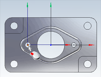

Создание новой системы координат инициируется выбором пункта выпадающего меню images/download/thumbnails/79714486/image2019-1-11_18-19-27.png на панели систем координат.
При создании новой системы координат сначала следует динамически установить требуемое положение вектора взгляда, либо воспользоваться одним из стандартных векторов взгляда. Затем необходимо задать точку начала координат, указав в графическом окне точку. Если она может быть использована в качестве начала СК, то она будет подсвечена. Выбор подтверждается щелчком на ней левой клавишей мыши:
images/download/attachments/79714486/f_clip0453_1.png

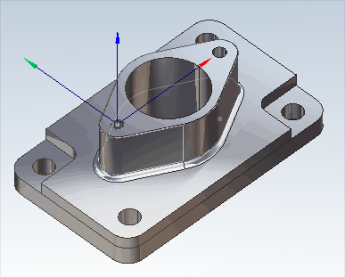

После чего вновь созданная система координат устанавливается в качестве активной:
images/download/attachments/79714486/f_clip0453_2.png
В дальнейшем можно изменить имя созданной системы координат, её цвет и положение точки начала.
