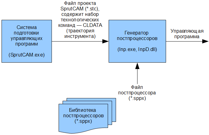

Генерация управляющих программ производится постпроцессором путем преобразования последовательности технологических команд рассчитанной траектории инструмента в формат выбранной системы ЧПУ. Установка необходимой системы ЧПУ производится выбором соответствующего файла настройки на систему ЧПУ (*.sppx). Управляющая программа выводится в обычный текстовый файл. Передача УП с компьютера, на котором установлен SprutCAM, непосредственно на станок может осуществляться любым из принятых на предприятии способом.
Запуск постпроцессора выполняется нажатием кнопки images/download/thumbnails/79715553/post.png . Рабочее окно постпроцессора имеет вид.

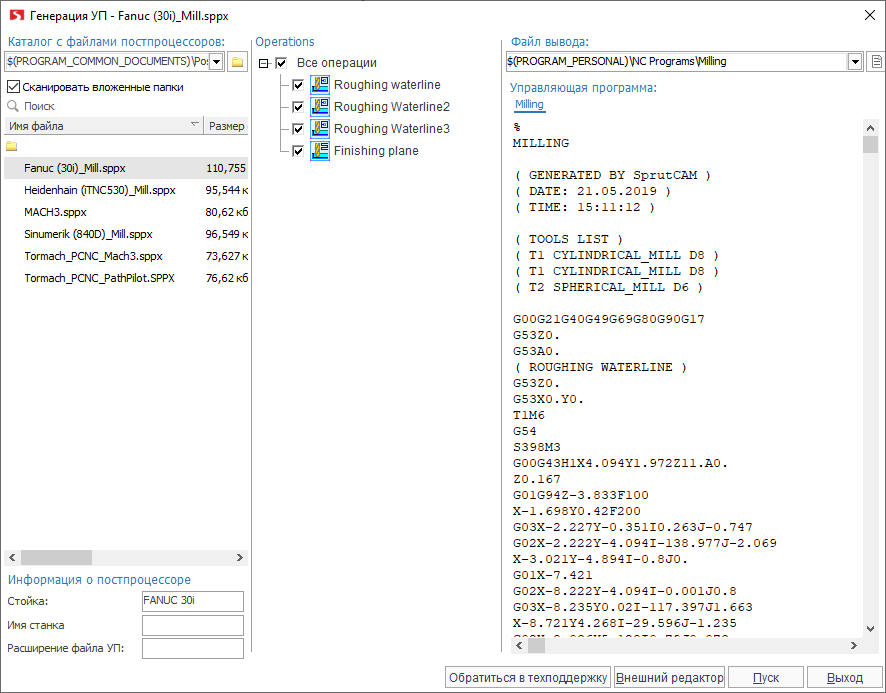

images/download/attachments/79715553/image2019-5-21_15-11-25.png
Система ЧПУ задаётся выбранным в <Списке постпроцессоров> файлом настройки постпроцессора (*.sppx). В полях <Стойка> и <Станок> отображаются, соответственно, названия системы ЧПУ и станка, для которых создан выбранный файл настройки. Папка, в которой по умолчанию производится поиск файлов настройки постпроцессора устанавливается в поле <Каталог с файлами постпроцессоров>.
Управляющая программа будет выводиться в текстовый файл с именем, указанным в поле Файл вывода.
images/download/attachments/79715553/image2019-9-25_13-1-19.png Нажмите на кнопку, чтобы выбрать файл при помощи диалога.
images/download/attachments/79715553/image2019-9-25_13-2-8.png . В выпадающем списке можно выбрать один из предыдущих файлов или вывод в папку проекта, или в папку по умолчанию. Папка, в которой по умолчанию будет находиться выходной файл, задается в окне системных установок.
При нажатии на кнопку <Пуск> начинается генерация управляющей программы для установленной системы ЧПУ. Вывод производится в выходной файл и в окно <Управляющая программа>.
Следует отметить, что постпроцессор создаёт управляющую программу для всех выполненных технологических операций, включенных в управляющую программу на момент запуска постпроцессора (значки статуса images/download/thumbnails/79715553/image2019-5-17_9-53-41.png ,images/download/thumbnails/79715553/image2019-5-17_9-54-14.png или images/download/thumbnails/79715553/image2019-5-17_9-54-31.png в окне технологический процесс), для которых не отключено создание УП (дерево операций под списком постпроцессоров).
Примечание: Для генерации нескольких управляющих программ с разным составом операций можно выполнить все технологические операции, а затем, устанавливая флаги для соответствующих строк в дереве операций, запускать постпроцессор для генерации различных управляющих программ. Следует отметить, что свойство "Создавать УП" является свойством операции и сохраняется в проекте и в настройках <Пользовательской операции>.

Файлы настройки постпроцессора на систему ЧПУ (*.sppx) создаются и редактируются при помощи <Генератора постпроцессоров> (INP.exe).
