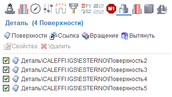

Каждая строка списка определяет тело или поверхность, которые будут учитываться при расчете траектории. Текст в строке задает полный путь геометрического объекта, на который ссылается элемент списка. Если объект переименован или удален, то элемент будет помечен вопросом. Иконка перед строкой определяет тип элемента или способ построения тела на основе указанного геометрического объекта. Для добавления элементов различных типов используются соответствующие кнопки.
Кнопка images/download/attachments/79715635/embim20_ru.png добавляет выбранные поверхности в список. Если ничего не выбрано, то открывается окно для выбора ссылки на геометрический объект. В качестве ссылки может указываться геометрическая поверхность, сетка или группа объектов. Если указана группа, то все кривые и точки, входящие в нее игнорируются.

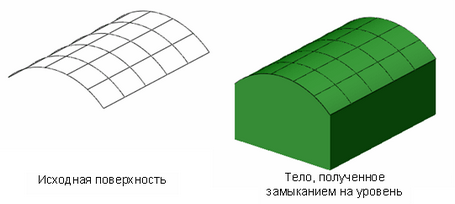

  2. Замыкание поверхностей до горизонтального уровня.

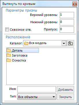

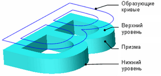

Кнопка images/download/thumbnails/79715635/embim22.png формирует призму. В качестве ссылки могут указываться замкнутые кривые или группа, имеющая их в своем составе. Указанные кривые используются в качестве образующих для построения призмы. Уровень верхнего и нижнего основания задается дополнительно. Если необходимо определить призму с одним или несколькими отверстиями, то наружные и внутренние кривые должны быть помещены в одну папку, которая и указывается в качестве образующей. Как правило, наружная кривая будет определять тело, а внутренние кривые – отверстие. При задании оснастки можно указать, чтобы наружная кривая определяла отверстие. Для этого необходимо установит галочку в поле <Сквозное отверстие>.

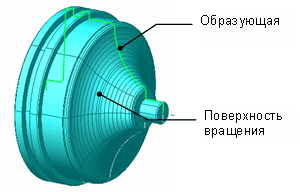

Кнопка images/download/thumbnails/79715635/embim23.png формирует тело вращения, используя указанные кривые в качестве образующих. Если ничего не выбрано, то открывается окно для выбора ссылки на геометрический объект. В качестве ссылки могут указываться кривые или группа, имеющая их в своем составе.
