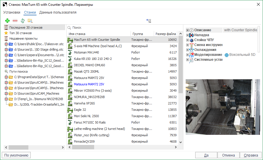

Для смены станка необходимо выбрать корневой узел технологического процесса, нажать кнопку <Параметры> и выбрать закладку <Станки>.
images/download/attachments/79715488/image2020-3-23_13-3-14.png
В левой части открывшегося окна расположен список папок в которых осуществляется поиск файлов станков (они объединены в группу Пути поиска), а также три специальные группы:
  • Последние 30 станков. Список из 30 станков, которые использовались последними на данном компьютере, отсортированный по дате последнего использования (после первой установки на новый компьютер в нем находятся станки, выбранные по усмотрению поставщика программы).
  • Топ 30 станков. Список из самых часто используемых на данном компьютере станков, отсортированный по частоте использования (после первой установки на новый компьютер в нем находятся станки, выбранные по усмотрению поставщика программы).
  • Недавние проекты. Список из нескольких недавно открывавшихся проектов. Они могут содержать станки и вы можете использовать любой из них.
При выборе одной из групп или папок в левом списке на панели в средней части окна отобразятся станки, находящиеся в данной группе или папке. Чтобы установить нужный станок просто выберите один из станков в данном списке и нажмите кнопку "Да". При выделении того или иного станка на панели в правой части окна показываются его свойства и изображение.
В верхней части окна расположена панель инструментов с кнопками для управления списками станков и папок.
  • images/download/thumbnails/79715488/embim12.png - позволяет добавить папку в список путей поиска станков. По нажатию кнопки открывается стандартный диалог выбора папки. Вы можете добавить свою папку где храните все свои станки.
  • images/download/thumbnails/79715488/embim13.png - удаляет выделенную папку из списка путей для поиска.
  • images/download/thumbnails/79715488/embim14.png - производит поиск файлов станков в указанных папках и обновляет список. Такая же процедура выполняется автоматически при открытии окна выбора станков.
  • images/download/thumbnails/79715488/embim15.png - открывает папку выделенного станка, либо выделенную папку в проводнике Windows.
  • images/download/thumbnails/79715488/embim16.png - выделяет в левой панели папку в которой лежит выбранный в правой панели станок. Позволяет быстро определить где лежит файл станка.
При нажатии на кнопку Отмена окно закрывается, все действия произведенные со списком станков и с текущим станком не сохраняются.
