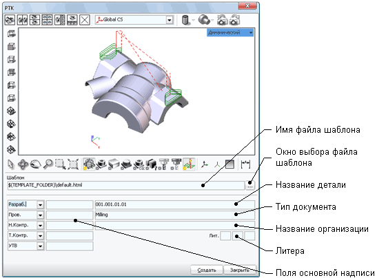

Открытие окна создания РТК осуществляется по нажатию кнопки images/download/attachments/79715591/RTK_RU.PNG из окна техпроцесса.
images/download/attachments/79715591/clip0067.png

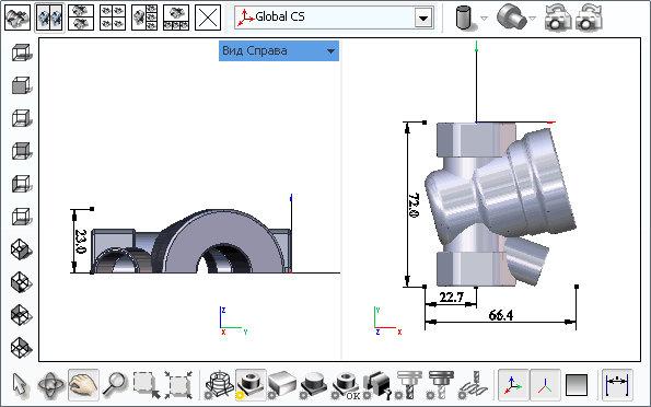

Размеры детали расставляются автоматически. Вид для отображения размера выбирается так же автоматически. Размеры отображаются только на стандартных видах (кроме изометрии). Всего может быть выставлено до 6 размеров: 3 габаритных и 3 размера расстояния от точки модели до точки отсчёта системы координат. Расставляются только размеры отличные от нуля.
Пример расстановки размеров:
images/download/attachments/79715591/clip0247.png
Для формирования документа следует заполнить поля и нажать на кнопку images/www.sprut.ru/files/SprutCAM11/documentation/f_clip0812.png .
Если сформированный документ будет использоваться в дальнейшем, то его следует сохранить.
Для закрытия окна следует воспользоваться кнопкой images/www.sprut.ru/files/SprutCAM11/documentation/f_clip0813.png .

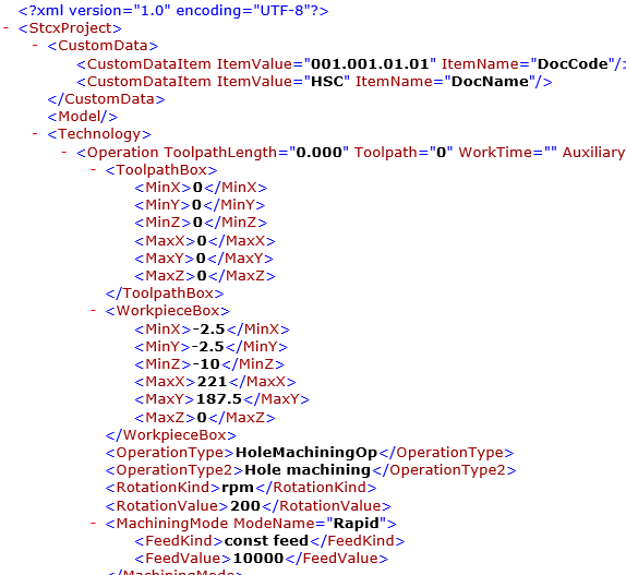

Задание переменных для подстановки производится только в примечаниях. Источником данных для заполнения шаблона является файл stcx генерируемый автоматически при формировании шаблона. Он представляет собой XML файл который может быть открыт любым редактором или программой просмотра поддерживающей формат XML.
Для вставки переменной следует указать полный путь до неё в структуре файла stcx.
Ниже приведен отрывок stcx файла открытого в Internet explorer:
images/download/attachments/79715591/image2019-10-27_23-7-21.png

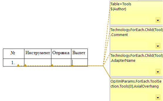

Для формирования таблиц используется командное слово ForEach. Пример описания таблицы:
images/download/attachments/79715591/image2019-10-27_23-8-1.png
Дочерние узлы Technology и OpXMLParams представляют собой список операций проекта.
После генерации отчета по данному шаблону будет сформирована таблица в которой будут добавлены строки по количеству операций в проекте.

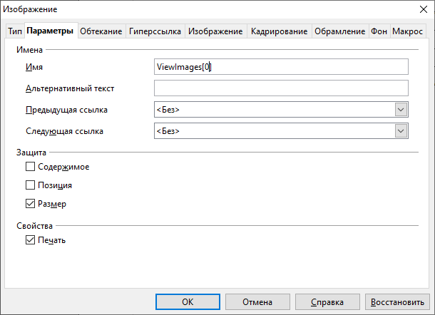

  1. с использованием картинок-примеров
    В этом случае в документ вставляется произвольное изображение свойства которого и формат могут быть точно настроены. При подстановке подменяется источник изображения, ранее настроенные свойства при этом остаются неизменными.
    Задание команды для вывода картинки производится (на примере OpenOffice) в поле Имя на закладке Параметры.

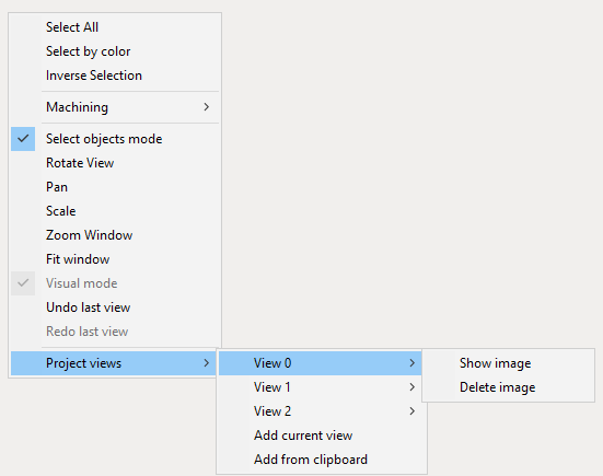

Для просмотра изображений добавленных в проект следует вызвать контекстное меню в графическом окне SprutCAM и выбрать пункт Виды проекта.
Добавить текущий вид — Формирует изображение по текущему виду и добавляет его к списку изображений проекта
Добавить из буфера обмена — вставляет изображение из буфера обмена и добавляет его к списку изображений проекта.
Уже добавленные изображения можно просмотреть и удалить.
При удалении изображений сдвига индексов не происходит.
