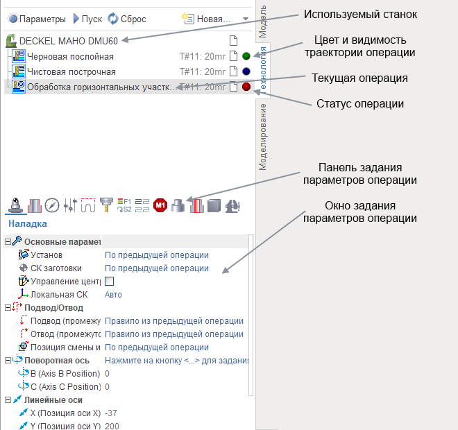

В режиме технологии верхняя половина окна содержит структурированную последовательность технологических операций и узлы для доступа к основным параметрам. В нижней части окна отображаются параметры выбранного элемента
  • <Новая> – открывает окно создания новой операции. Если текущей является групповая операция, то новая операция будет создаваться внутри группы. В противном случае, новая операция будет вставлена после текущей.
  • <Параметры> открывает окно редактирования параметров текущей операции: инструмент, подача, подход-отход, параметры, стратегия.
  • <Пуск> запускает расчет траектории для текущей операции. Если выбранной операцией является группа, то будут рассчитаны все операции внутри нее.
  • <Сброс> сбрасывает результаты расчета текущей операции. Если текущей является группа, то будут сброшены все операции внутри нее.
Текущая операция может быть удалена, переименована, скопирована или вырезана в буфер обмена с помощью стандартных клавиш или из контекстного меню:

Напротив каждой операции имеется иконка, отображающая статус операции:
  • images/download/thumbnails/79715498/image2019-1-14_11-42-27.png – операция выключена. Она не будет рассчитываться, выводиться в управляющую программу и учитываться операциями доработки остаточного материала. Включить или выключить операцию можно двойным нажатием мыши на иконку её статуса или из контекстного меню. Для этого нужно щелкнуть по ней правой кнопкой мыши и выбрать пункт «выключить». Группа операций выключена, если выключены все операции внутри нее;
  • images/download/thumbnails/79715498/image2019-1-14_11-41-20.png – операция не рассчитана (не имеет траектории);
  • images/download/thumbnails/79715498/image2021-2-5_12-16-0.png – операция рассчитана (имеет траекторию), но еще не отмоделирована. Группа операций рассчитана, если рассчитаны все операции внутри нее;
  • images/download/attachments/79715498/image2019-1-14_11-40-13.png – операция рассчитана и частично отмоделирована, ошибок моделирования не обнаружено. Частично означает что симуляция была выполнена без контроля столкновений с узлами станка. При этом проверки на зарезы детали, столкновений с оправкой инструмента и выхода за пределы осей станка проведены успешно.
  • images/download/thumbnails/79715498/dbukimg016.gif – операция рассчитана и полностью отмоделирована без ошибок. Зеленая отметка обозначает что моделирование было выполнено с контролем столкновений с узлами станка, а также всеми остальными проверками. Группа операций отмоделирована, если отмоделированы все операции внутри нее.

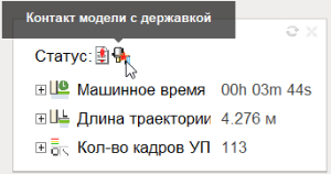

  • images/download/thumbnails/79715498/image2019-1-14_11-41-46.png – в процессе моделирования операции были обнаружены ошибки. Группа операций помечается ошибочной, если внутри нее есть хотя бы одна ошибочная операция. Щелкните на иконку чтобы открыть панель статуса операции и получить детальную информацию о найденных ошибках.

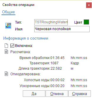

Более подробно информация об операции, включая ее статус, отображается в окне свойств операции. Для открытия окна необходимо правой кнопкой мыши по операции и в открывшемся контекстном меню выбрать пункт <Свойства…>
images/download/attachments/79715498/OPprop_Ru.png
В окне указывается тип операции и соответствующая типу иконка, название операции, цвет траектории. В том случае если операция рассчитана, указывается количество команд в траектории и машинное время. Если операция отмоделирована, указывается информация о времени холостых, рабочих и ускоренных ходов. Если в процессе моделирования были обнаружены ошибки, то указывается информация о характере ошибки.
