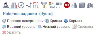

Добавление новых элементов
В <Рабочем задании> операции 2D Контур вы можете использовать элементы следующих типов: кривая, карман, верхний уровень, нижний уровень и базовая поверхность.
images/download/attachments/79716839/image2020-4-8_14-11-5.png
Для добавления нового контура в рабочее задание достаточно выбрать кривые, ребра или вертикальные поверхности кармана и нажать кнопку <Кривая>. Все сущности, которые могут быть пристыкованы друг к другу, будут объединены в единые контура.
Для добавления в Рабочее задание кармана просто выберите поверхности либо дна, либо боковых стенок кармана и нажмите на кнопку <Карман>. Карман определяет не только контур, но также нижний и верхний уровни обработки.
В рабочем задании вы можете указать верхний и нижний уровни обработки. Просто выберите какой-либо геометрический элемент в графическом окне и нажмите на кнопку либо <Верхний уровень>, либо <Нижний уровень> соответственно.

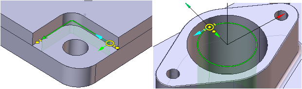

Элемент рабочего задания выглядит так как показано на рисунке ниже.
images/download/attachments/79716839/jaContour2d_Contours.png
Элемент состоит из следующих составных частей.
1. Непосредственно сам Контур. Толстая зеленая линия представляет собой кривую, которая будет выведена в управляющую программу.

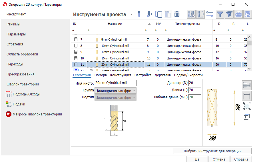

По умолчанию в качестве радиуса коррекции контура используется максимальный радиус инструмента. Однако вы также можете указать точку контакта инструмента и явно в окне параметров инструмента.
images/download/attachments/79716839/image2020-4-8_14-12-20.png
В этом случае расстояние смещения контура будет браться из точки контакта инструмента.

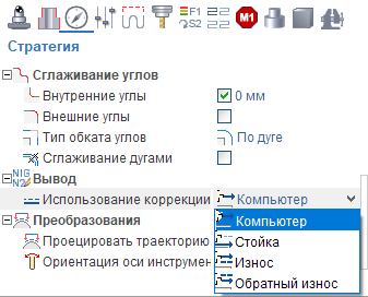

Имеются четыре типа компенсации на радиус: Компьютер, Стойка, Износ и Обратный износ.
Компенсация на радиус <Компьютер>. При использовании типа коррекции <Компьютер> SprutCAM самостоятельно смещает контур на величину радиуса коррекции и выводит его в управляющую программу. Данный способ компенсации является самым надежным, поскольку SprutCAM автоматически удаляет все петли и самопересечения из получившейся после смещения кривой.
Компенсация на радиус <Стойка> означает что стойка ЧПУ может осуществлять компенсацию на радиус самостоятельно и SprutCAM должен вывести в управляющую программу кривые не для центра инструмента, а исходные кривые, взятые с детали. В этом режиме SprutCAM также генерирует команды включения и выключения компенсации (G41, G42, G40 в терминах G-кодов). Данный метод главным образом используется в случаях, когда вы точно не знаете инструмент какого диаметра будет в действительности использован в цеху. Но такой метод имеет и свои недостатки, к примеру, не все контура могут быть корректно скомпенсированы стойкой ЧПУ. Для того чтобы сделать этот процесс более простым и безболезненным SprutCAM автоматически скругляет все внутренние углы компенсируемого контура радиусом равным по величине радиусу компенсации. Такое поведение управляется параметром <Сглаживание внутренних углов>.

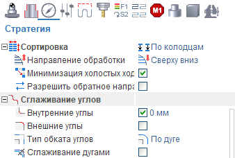

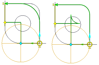

По умолчанию параметр <Сглаживание внутренних углов> включен и радиус скругления равен 0. Величина радиуса сглаживания углов задается для кривой центра инструмента, поэтому при использовании компенсации на радиус типа <Стойка> SprutCAM будет сглаживать выводимый контур радиусом равным сумме введенного в поле значения и радиуса компенсации. Для вывода в управляющую программу контура без изменений просто выключите опцию сглаживания внутренних углов.
images/download/attachments/79716839/jaContour2d_CornersSmoothingExample.png

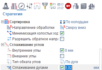

Для удаления дребезга из выводимого контура и увеличения стабильности производимой стойкой компенсации на радиус вы также можете интерполировать контур путем включения опции <Интерполяция дугами>.
