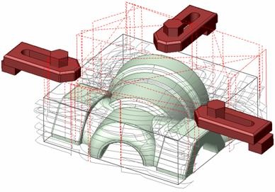

<Оснастка> – обычно указываются все фиксирующие приспособления (патрон, тиски, прижимы и т.п.) или запрещённые зоны любого другого характера. При расчёте траектории используется как контролируемая модель, для того чтобы избежать столкновений или других подобных коллизий. Модель может быть твердотельной, поверхностной или построенной на базе кривых. По умолчанию устанавливается ссылка на <Оснастку> предыдущей операции. Если <Оснастка> не задана, то контроль не производится.
images/download/attachments/79715933/image745.jpg
Все перемещения инструмента, независимо от типа операции, могут производиться только за пределами оснастки. Чистовые операции могут обрабатывать только те участки обрабатываемой модели, которые находятся вне запрещенной модели. Черновые операции могут выбирать материал только снаружи от запрещенной модели.
Примечание: Хотя ограничивающая модель специально не обрабатывается, но вдоль нее могут производиться переходы между рабочими ходами, а также черновыми операциями производится выборка материала, находящегося за пределами ограничивающей модели. Поэтому гарантированный зазор между инструментом и реальными ограничивающими объектами следует учитывать либо непосредственно в геометрической модели ограничивающих объектов, либо в значении дополнительного припуска.
