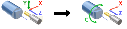

Функция цилиндрической интерполяции доступна в операциях: 2D контур, выборка, 2.5D выборка, 2.5D обработка стенок.
Цилиндрическая интерполяция позволяет выполнять фрезерную обработку на цилиндрической поверхности по имеющейся развертке. Развертка программируется в координатах [X,Y,Z] а обработка цилиндра выполняется в координатах [X,C,Z]. Функция цилиндрической трансформации осуществляет преобразование [X,Y,Z] => [X,C,Z].
