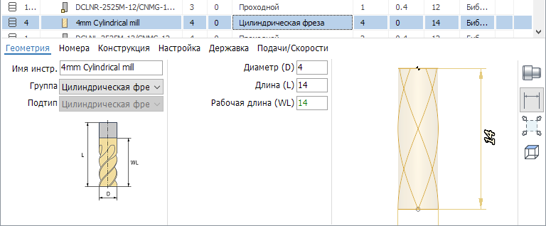

При выборе фрезерного инструмента в окне Инструменты в нижней части окна отображается панель с его свойствами, показанная на рисунке выше.
В системе реализованы следующие типы фрезерных инструментов, различающихся списком доступных геометрических параметров:
  • Цилиндрическая фреза;
  • Сферическая фреза;
  • Тороидальная фреза;
  • Двухрадиусная фреза;
  • Двухрадиусная ограниченная фреза;
  • Коническая фреза;
  • Фреза с отрицательным радиусом;
  • Коническая ограниченная фреза;
  • Гравер;
  • Сверло;
  • Резак;
  • Метчик;
  • Резьбовая фреза;
  • Центровка;
  • Зенковка;
  • Цековка;
  • Т-образный инструмент;
  • Фасонный инструмент;
  • Нож;
  • Дисковая пила;
  • и др.
Нужно правильно выбрать группу и подтип инструмента чтобы увидеть список его геометрических свойств в окне на закладке Геометрия.

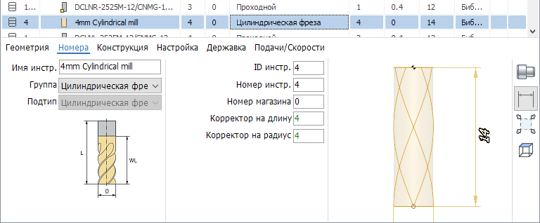

На страницу Номера вынесены свойства-идентификаторы инструмента.
  • ID - уникальный идентификатор инструмента не зависящий от его расположения на станке.
  • Номер инструмента - номер инструмента на станке. Обычно соответствует номеру позиции в которую закреплен инструмент на станке.
  • Номер магазина инструмента используется в случае если на станке имеется более одного магазина.
  • Номер корректора на длину и на радиус - номера записи, соответствующей инструменту, в таблице корректоров инструмента в стойке станка.

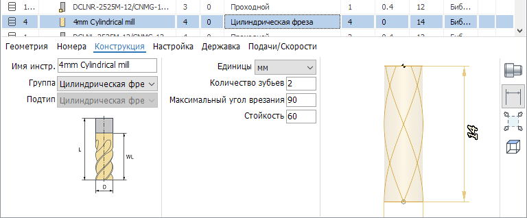

На страницу Конструкция вынесены следующие параметры.
  • Количество зубьев.
  • Максимальный угол врезания.
  • Единицы измерения инструмента (мм или дюйм).
  • Стойкость инструмента в минутах.

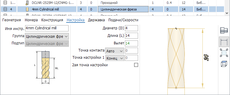

Закладка Настройка содержит такие параметры.
  • Вылет инструмента - расстояние от точки закрепления инструмента в шпинделе до кончика инструмента.
  • Точка настройки - точка на инструменте, перемещение которой относительно нуля детали и задает управляющая программа.
  • Вторая настроечная точка - используется с некоторыми типами инструментов чтобы обеспечить независимость УП от размера инструмента.
  • Точка контакта - точка на инструменте, которой он должен преимущественно касаться геометрических элементов, указанных в рабочем задании операции.

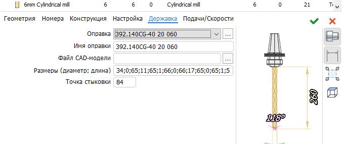

Страница Державка позволяет задать параметры оправки.
  • Оправка - выпадающий список оправок из текущей библиотеки и проекта.
  • Имя оправки - произвольная текстовая строка.
  • Размеры оправки - последовательность пар чисел, разделенных точкой с запятой, определяющие диаметр и длину для каждой из ступеней.
  • Точка присоединения - расстояние от самой верхней точки оправки до точки стыковки оправки со шпинделем станка.
  • Имя файла CAD-модели. По кнопке открывается стандартное окно выбора файла. Можно указывать файлы в формате *.stl и *.osd. Задает 3D модель оправки для визуализации и контроля столкновений при моделировании.
  • При нажатии на кнопку "..." открывается новый диалог выбора и редактирования оправки.

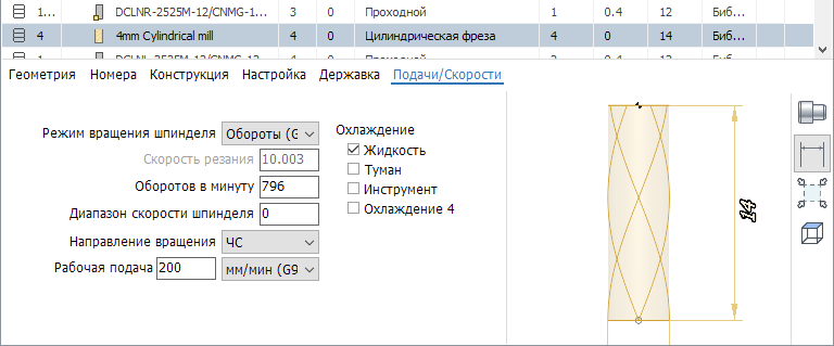

На закладке Подачи/Скорости можно редактировать такие параметры как
  • Режим вращения шпинделя: постоянные обороты или постоянная скорость резания.
  • Скорость резания.
  • Обороты шпинделя.
  • Диапазон скоростей шпинделя.
  • Направление вращения шпинделя.
  • Величина и размерность рабочей подачи.
  • Включаемые трубопроводы охлаждения.
