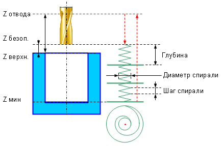

Выборка отверстия (W5DHolePocketing(491))
Метод предназначен для обработки круглых отверстий, диаметр которых намного больше диаметра инструмента. Выборка материала из отверстий производится слоями. Инструмент врезается по спирали к каждому слою, а затем расширяет отверстие до требуемого диаметра движением по спирали Архимеда с чистовым проходом фрезы по окружности. Спиральная траектория инструмента аппроксимируется дугами окружностей.
images/download/attachments/79716317/W5DHolePocketing.png
Выборка круглого колодца включает в себя следующие шаги.
  • Ускоренный подвод инструмента к центру отверстия на уровне <Z отвода>.
  • Опускание на ускоренном ходу до <Z безопасной>.
  • Врезание по спирали на <Глубину резания Z>. <Диаметр спирали Ds> задается в процентах от диаметра инструмента, а скорость опускания инструмента определяется углом врезания <a> или <Шагом спирали Hi>.
  • Движение по спирали Архимеда на этом уровне S> до выхода оси вращения инструмента на окружность с диаметром равным разности между диаметром отверстия и диаметром инструмента.
  • Чистовой проход по окружности указанного диаметра без изменения уровня.
  • Повторение предыдущих 3-х шагов до достижения требуемой глубины отверстия, с переходом к точке начала следующего врезания без изменения уровня.
  • Отход к центру отверстия.
  • Подъем на ускоренной подаче до уровня <Z отвода>.
