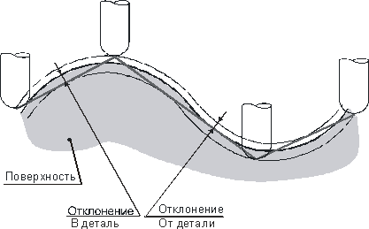

Точность обработки задается в системе максимальными отклонениями аппроксимированной траектории инструмента от идеальной.
Отклонение от детали определяет максимально допустимое отклонение инструмента от поверхности обрабатываемой детали (в сторону инструмента).
Отклонение в деталь, определяет максимально допустимое врезание инструмента внутрь обрабатываемой детали (от инструмента).
Для отклонения от детали положительным считается направление от поверхности детали (в сторону инструмента), а для отклонения в деталь – внутрь детали (от инструмента). Таким образом, точность обработки равна сумме отклонений от детали и в деталь. Следует учесть, что повышение точности (уменьшение суммы отклонений) ведет к повышению длительности расчетов и увеличению размера управляющей программы. Сумма отклонений обязательно должна быть больше нуля, так как иначе невозможно построение аппроксимированной траектории.
В большинстве случаев удобнее задавать отклонение в деталь равным нулю, а от детали – равным требуемой точности обработки. При таких параметрах минимальная толщина слоя остаточного материала будет равна установленному припуску. Если же отклонение в деталь не равно нулю, то минимальная толщина слоя остаточного материала будет меньше заданного припуска на величину отклонения в деталь.
Примечание: Рекомендуется вводить неотрицательные значения отклонений, а слой снимаемого/оставляемого материала устанавливать при помощи припускаприпуска
Максимальные отклонения задаются в окнеустановки параметровустановки параметров.
