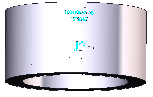

Рассмотрим следующий пример. Модель обрабатываемой детали изображена на рисунке ниже. Нам необходимо выгравировать текст на внешнем радиусе детали:
images/download/attachments/79716816/FBM_Engraving_01.png

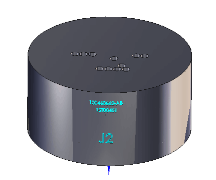

Рассчитаем операцию. Результат обработки представлен на рисунке ниже:
images/download/attachments/79716816/FBM_Engraving_06.png
