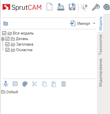

  • Установить режим работы <Модель>, выбором соответствующей закладки на главной панели.
images/download/attachments/79713767/image2019-1-15_19-49-49.png
  • Выполнить импорт модели из файла обмена геометрической информацией. Для этого достаточно нажать кнопку images/www.sprut.ru/files/SprutCAM11/documentation/f_clip0601.png и выбрать интересующий файл в открывшемся окне. Импорт модели производится в текущую папку, поэтому перед импортом детали лучше сделать активной папку <Вся Модель/Деталь>, для импорта заготовки – <Вся Модель/Заготовка> и т.д. Все требуемые модификации модели рекомендуется сделать до начала формирования последовательности обработки, так как при создании операций их параметры автоматически выбираются исходя из заданной на этот момент детали и заготовки.
images/download/attachments/79713767/image2019-1-15_19-50-56.png

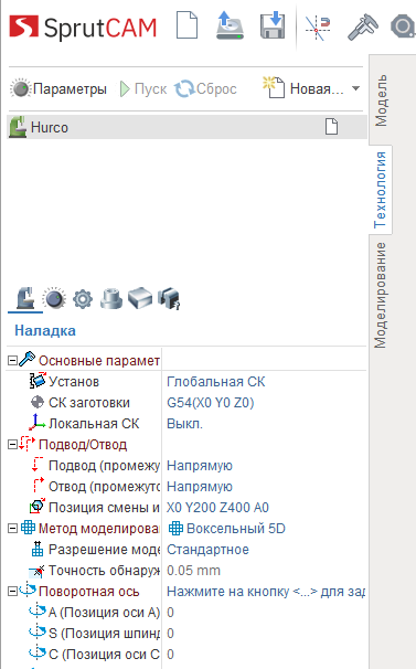

  • Проконтролировать тип и параметры станка и при необходимости изменить их. Набор доступных технологических операций зависит от типа оборудования. Например, для токарного станка доступны только токарные операции, для фрезерного – только фрезерные, а для токарно-фрезерного – и те, и другие.
  • Сформировать <Деталь> <Заготовку> и <Оснастку> для корневого узла техпроцесса, если для их задания не достаточно импортированных моделей. Кроме импортированных твердотельных и поверхностных моделей можно создавать различные призмы и тела вращения, базирующиеся на импортированных или построенных кривых, а так же ссылочные элементы (например, параллелепипед или цилиндр, описанные вокруг детали).
  • Создать новую операцию (операции). Для создания операции надо нажать на кнопку images/www.sprut.ru/files/SprutCAM11/documentation/f_clip0603.png и выбрать тип операции в открывшемся окне. Созданные операции будут добавлены в папку <Обработка> техпроцесса. Новая операция установится текущей и будет доступна для редактирования и выполнения.
  • Определить параметры операции. При создании операции по умолчанию <Деталь> и <Оснастка> устанавливаются как у предыдущей операции (для первой операции – как в корневом узле техпроцесса), а в качестве <Заготовки> принимается материал, оставшийся после обработки начальной заготовки предыдущими операциями. <Рабочим заданием> по умолчанию считается вся деталь. Все остальные параметры операции выбираются автоматически на основе перечисленных геометрических данных. В большинстве случаев операцию можно сразу запускать на расчёт. Проконтролировать или изменить установленные параметры можно на панели параметров в левой нижней части главного окна или в окне, открывающемся по нажатию кнопки <Параметры> на страничке <Технология>.

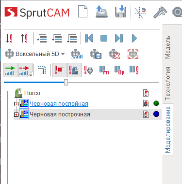

  • Запустить выполнение операции нажатием на кнопку images/www.sprut.ru/files/SprutCAM11/documentation/f_clip0604.png . В процессе вычисления на индикаторе внизу главного окна будет высвечиваться, какая часть расчетов уже выполнена на данный момент. Нажатием в поле индикатора можно прервать выполнение операции.
images/download/attachments/79713767/f_clip0605_ru.png
Траектория операций строится таким образом, чтобы обработать по указанной стратегии <Рабочее задание> с контролем <Детали> и <Оснастки>. В черновых операциях удаляется весь требуемый для того материал <Заготовки>. В чистовых операциях учёт <Заготовки> опционален: если заготовка учитывается, то траектория строится только на тех участках <Рабочего задания>, где существует не снятый материал <Заготовки>, а иначе – вдоль всего <Рабочего задания>.
