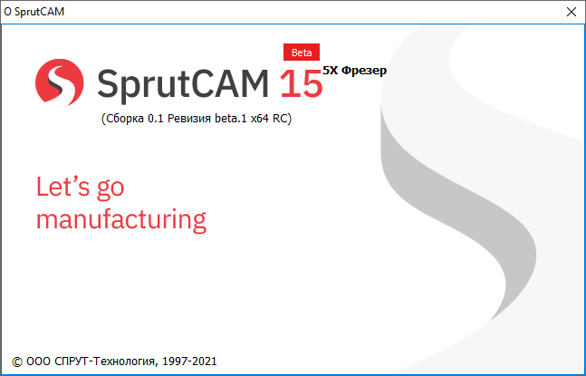

 О программе... Появляется первоначальная заставка приложения. О программе... Появляется первоначальная заставка приложения.

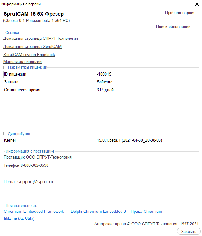

 Версия. Появляется окно информации о версии системы. Версия. Появляется окно информации о версии системы.
