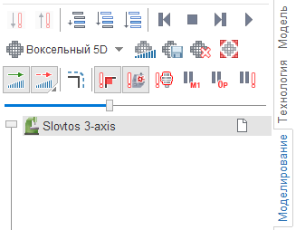

images/download/attachments/79718178/image2020-4-15_15-28-35.png
Переход в режим моделирования осуществляется нажатием на закладку <Моделирование> и позволяет:
  • визуально контролировать процесс резания;
  • наглядно оценить качество обработки и выявить возможные недочеты;
  • сравнить обработанную деталь с исходной моделью
  • выявлять и помечать проблемные фрагменты траектории по различным критериям;
  • редактировать автоматически рассчитанную траекторию для приведения ее в соответствие с требованиями пользователя;
  • оптимизировать подачи;
