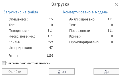

images/download/attachments/79714952/ModelPage_ImportWin_RU.png
Панель <Загружено из файла> показывает статистические данные по чтению файла:
  • <Элементов> – счётчик загруженных объектов;
  • <Тел>– счётчик загруженных твёрдых тел;
  • <Поверхностей> – счётчик загруженных ограниченных поверхностей;
  • <Неогр. поверхн.> – счётчик загруженных поверхностей;
  • <Кривых> – счётчик загруженных кривых;
  • <Игнорировано.> – счётчик пропущенных объектов (незначащих, некорректных или неподдерживаемых объектов);
  • <Всего> – общее количество объектов.
Панель <Конвертировано в модель> отображает статистические данные по преобразованию прочитанных данных во внутреннюю модель:
  • <Анализировано> – счётчик преобразованных объектов;
  • <Тел> – счётчик преобразованных твёрдых тел;
  • <Поверхностей> – счётчик преобразованных ограниченных поверхностей;
  • <Кривых> – счётчик преобразованных кривых;
  • <Игнорировано> – счётчик пропущенных объектов.
Все топологические связи между объектами анализируются именно на этапе преобразования во внутреннюю модель, здесь же из большого числа составляющих формируются сложные объекты – тела, поверхности (Solids, Faces). Все простые объекты, входящие в состав более сложных, дополнительно не дублируются в виде самостоятельных объектов. Поэтому зачастую количество считанных из файла объектов больше переведенных в модель.
Например, поверхность (Face) состоит из неограниченной поверхности и нескольких ограничивающих кривых. При чтении файла сама ограниченная поверхность и все ее составляющие части учитывается в соответствующих полях счетчика. А при формировании внутренней модели все эти элементы учитываются только как одна поверхность (Face).
