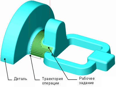

По умолчанию в списке < Рабочее задание > указывается элемент < Деталь текущей операции >. Он также может быть добавлен кнопкой < Ссылка >. В этом случае, операцией будут обрабатываться все поверхности детали, Если необходимо непосредственно указать поверхности для обработки, то они должны быть добавлены в список кнопкой < Поверхность >. Порядок объектов в списке не имеет значения и не влияет на траекторию обработки.
images/download/attachments/79716905/image517.png
В черновых операциях будет удален весь материал заготовки, который мешает обработать поверхности указанные в рабочем задании. Следовательно, нет необходимости указывать все поверхности колодца, чтобы его выбрать, достаточно указать самую нижнюю.
images/www.sprut.ru/files/SprutCAM11/documentation/clip0100.png
Рабочее задание также определяет автоматические уровни обработкиуровни обработки. Например, если в рабочем задании указана боковая поверхность сквозного отверстия, то нижний уровень обработки будет определяться нижней точкой этой поверхности.
