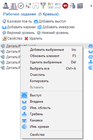

Для <Гравировальной операции> и операции <Выборка области> рабочее задание указывается кривыми, но в отличие от операций обработки кривой, из заданных кривых формируется обрабатываемая модель. Обрабатываемая модель представляет собой плоскую область. Задачей технолога является формирование области с использованием имеющихся кривых. Каждая кривая является границей детали. Тип элемента определяет с какой стороны от кривой производится обработка.
Типы элементов:
  • <Выступ> – указывает замкнутую область, которая не будет подлежать выборке;
  • <Впадина> – указывает замкнутую область, которая будет подлежать выборке;
  • <Инвертирующая область> – указывает замкнутую область, внутри которой правила выборки будут изменены на противоположные, т.е. выбираемые участки станут невыбираемыми и наоборот;
  • <Гребень> – указывает кривую, вдоль которой не будет произведена выборка;
  • <Канавка> – указывает кривую, вдоль которой будет произведена выборка;
  • <Инвертирующая кривая> – указывает кривую, вдоль которой не будет произведена выборка, если она идет в зоне обработки и наоборот.
В качестве <Выступа>, <Впадины> и <Инвертирующей области> могут выступать только замкнутые кривые. Если среди выбранных кривых имеется разомкнутая, то эти типы недоступны. Если замкнутая кривая состоит из нескольких фрагментов, то ее необходимо объединить в одну, ей может быть любая кривая, как замкнутая, так и разомкнутая. Для задания ее толщины используется дополнительный припуск.

Для изменения свойств элементов рабочего задания можно воспользоваться окном свойств элемента рабочего задания, которое можно открыть двойным щелчком на выбранном элементе. Или воспользоваться контекстным меню, показанным на рисунке выше (пункт <Свойства>). Внешний вид окна свойств элемента рабочего задания представлен ниже.
