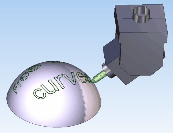

Существует возможность формирования пяти координатной траектории обработки как проекции произвольных кривых на поверхность детали. При этом кончик инструмента будет перемещаться касаясь поверхности. Кривую можно сдвинуть, задав припуск или указав уровни обработки. Ось инструмента будет располагаться по нормали к поверхности. При необходимости, направление оси можно изменить в окне параметров на странице <Стратегия> задав <Угол опережения> и <Угол наклона>.

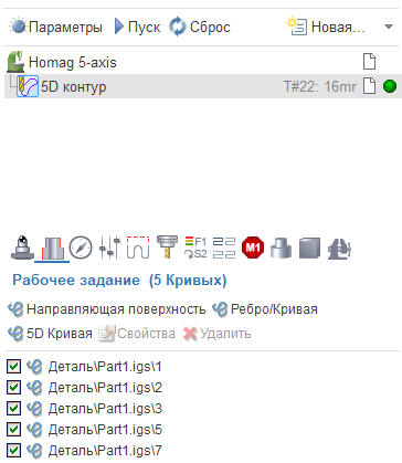

Поверхности или тело, на которое будет производиться проецирование, должны указываться в качестве детали операции. Проецируемые кривые, добавляются в рабочее задание с помощью кнопки <Ребро/Кривая>.
images/download/attachments/79716528/image2020-4-6_17-2-6.png
Сменить направление прохода вдоль кривой или сторону проецирования поверхности можно в окне свойств объекта. Для его открытия нужно выбрать требуемую кривую и нажать кнопку <Свойства>.
