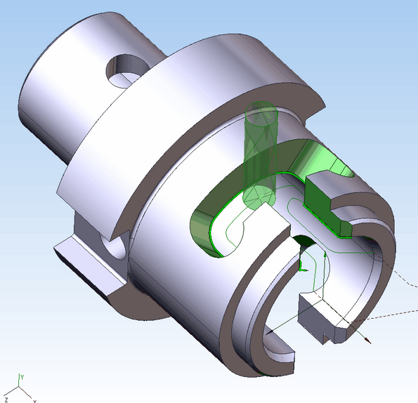

Для обработки линейчатых поверхностей боковой поверхностью фрезы необходимо установить параметр <Контакт инструмента> в позицию <Боковой поверхностью>. Галочка <Инвертировать направление> меняет направление оси инструмента на противоположное. Параметр <Осевое смещение> позволяет задать дополнительный сдвиг вдоль оси инструмента.

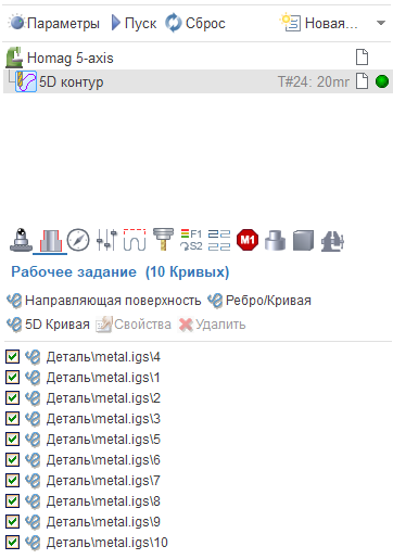

Если множество стыкующихся ребер необходимо обработать за один проход, то они все должны быть выбраны с экрана и добавлены в окно рабочего задания однократным нажатием на кнопку <Ребро/кривая>. В этом случае все ребра объединяются в единую кривую и обрабатываются целиком. Если каждое ребро добавлять в список отдельно, то и обрабатываться они будут по очереди. Для одновременного выбора нескольких объектов необходимо удерживать кнопку [Ctrl].
Направление обработки выбранной кривой и сторона обрабатываемой поверхности задаются в окне свойств элемента.
