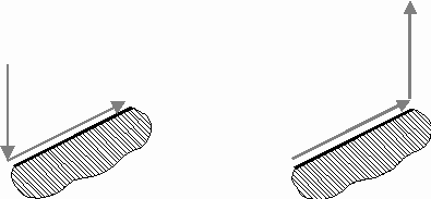

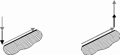

  • <Вертикальный>. Подход осуществляется по вертикальной прямой непосредственно в первую точку рабочего хода. Отход – по вертикальной прямой из последней точки рабочего хода.
images/download/attachments/79717082/image618.png

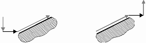

  • <Горизонтальный>. Подход осуществляется по горизонтальной прямой непосредственно в первую точку рабочего хода. Отход – по горизонтальной прямой из последней точки рабочего хода.
images/download/attachments/79717082/image619.png

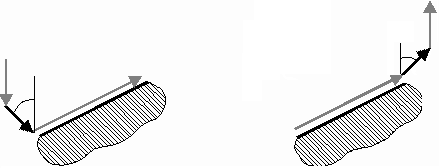

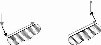

  • <Под углом к оси>. Подход осуществляется под углом к вертикальной оси в первую точку рабочего хода. Отход – под углом к вертикальной оси из последней точки рабочего хода.
images/download/attachments/79717082/image620.png

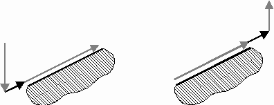

  • <По касательной>. Подход производится по касательной к кривой рабочего хода инструмента в ее первой точке, а отход – в последней.
images/download/attachments/79717082/image622.png

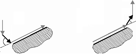

  • <Под углом к касательной>. Подход производится под углом к касательной к кривой рабочего хода инструмента в ее первой точке, а отход – под углом к касательной к кривой рабочего хода инструмента в последней.
images/download/attachments/79717082/image623.png

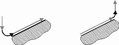

  • <По дуге>. К первой точке кривой рабочего хода инструмента добавляется дуга окружности заданного радиуса, лежащая в вертикальной плоскости, и имеющая общую касательную с кривой рабочего хода в точке стыковки. Угол дуги вычисляется таким образом, чтобы касательная на втором конце дуги была вертикальна. Опускание инструмента производится к вертикальному концу дуги, затем подход по дуге и рабочий ход. Отход осуществляется аналогичным образом.
images/download/attachments/79717082/image624.png

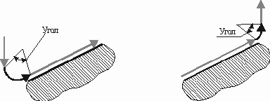

  • <По дуге (углу)>. Алгоритм подхода и отхода похож на описанный в предыдущем абзаце, с той лишь разницей, что используется дуга с фиксированным углом.
images/download/attachments/79717082/image625.png

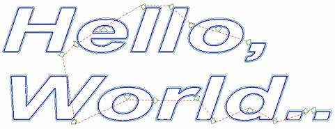

При обработке 2D кривых осуществляется автоматический выбор точки подхода. Если точка подхода не указана, то подход осуществляется к внешнему углу или самому длинному отрезку как показано на рисунке.
images/download/attachments/79717082/image627.jpg
