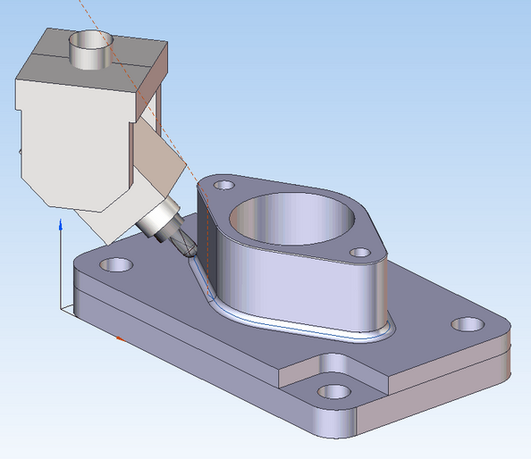

5-ти осевая обработка вдоль изопараметрических линий поверхностей
images/download/attachments/79716514/a92clip0293_zoom76.png
Изопараметрические линии поверхности зависят от способа ее построения. Очень часто они хорошо отражают топологию геометрического объекта, и, поэтому удобны для использования при обработке в качестве рабочих ходов. Особенно удобно таким способом обрабатывать различные скругления.

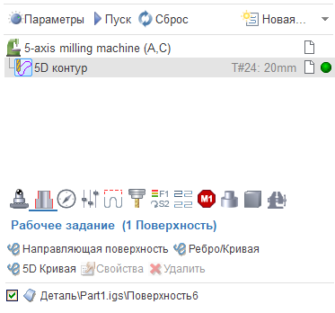

Поверхности, вдоль изопараметрических линий которых нужно пройти, добавляются в рабочее задание операции <5D контур>. Для этого необходимо выбрать требуемые поверхности и нажать кнопку <Направляющая поверхность>. Если выбрать несколько стыкующихся поверхностей, со схожей параметризацией и добавить их одним нажатием кнопки <Направляющая поверхность>, то они будут обработаны совместно.

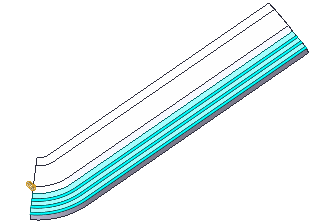

  • <Распределение кривых> – данный метод определяет как будут генерироваться изопараметрические линии на направляющих поверхностях:
  • <С начала> – первая кривая располагается на левой кромке поверхности, остальные кривые откладываются направо от нее.
images/download/attachments/79716514/f_clip0474.png

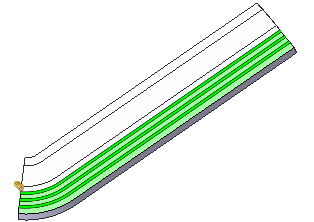

  • <С конца> – первая кривая располагается на правой кромке поверхности, остальные кривые откладываются налево от нее.
images/download/attachments/79716514/f_clip0475.png
