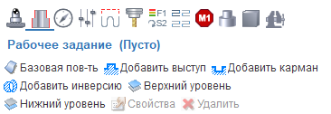

Операции <Гравировка> и <Выборка> позволяют задавать рабочее задание в виде множества замкнутых контуров, каждый из которых определяет колодец, либо выступ геометрической модели.
images/download/attachments/79716502/image2020-4-6_15-45-14.png
Помимо этого в указанных операциях может задаваться базовая поверхность, на которую проецируются замкнутые контура. Базовая поверхность может быть плоскостью, цилиндром или поверхностью вращения. Контура рабочего задания могут определять карманы непосредственно на базовой поверхности, либо их развертку. В отличие от использования цилиндрической интерполяции, станок не должен содержать ось обеспечивающую поворот заготовки.
