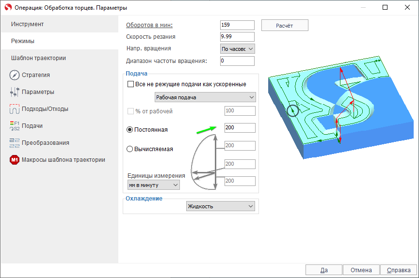

Определения режимов резания текущей операции осуществляется на странице <Подача> в окне параметров операции. На странице задаются обороты вращения шпинделя, величина ускоренной подачи и величины подач для различных участков траектории инструмента.
images/download/attachments/79717070/CutCondMill_RU.png
Скорость вращения шпинделя может задаваться либо указанием частоты вращения, либо указанием скорости резания. Определяющая величина выделяется подчеркиванием. Вторая величина пересчитывается исходя из определяющей с учетом диаметра инструмента.

В окне также устанавливаются подачи для различных участков траектории. В зависимости от типа операции, ее траектория может не содержать участки определенных типов, поэтому количество подач в выпадающем списке может меняться.

  • <Единицы измерения>. Подача может задаваться в миллиметрах в минуту, миллиметрах на один оборот шпинделя или в миллиметрах на зуб. При выборе мм/зуб, минутная подача будет рассчитываться исходя из частоты вращения шпинделя и количества зубьев инструмента. Количество зубьев задается на странице "инструмент".
  • <Охлаждение>. При включенном охлаждении в начале УП формируется команда на включение охлаждения, а по окончании работы формируется команда выключения охлаждения.
Если метка в поле <Постоянная подача> присутствует, то величина подачи задается в соответствующем поле. При этом подача не зависит от направления движения инструмента.
Если присутствует метка в поле <Вычисляемая подача>, то подача вычисляется для каждого перехода. Исходными данными для вычисления подачи являются заданные технологом параметры изменяемой рабочей подачи (подача при движении вертикально вверх, горизонтально, вертикально вниз) и определенный системой угол между направлением перехода и вертикалью.
В системе предусмотрена возможность задания величины подачи в процентах от рабочей подачи. Для этого необходимо установить флажок в поле <% от рабочей подачи>. При этом тип подачи <<Постоянная> / <Вычисляемая>) и <Единицы измерения> будут установлены такими же, как и у рабочей подачи, а все числовые значения будут составлять указанный процент от соответствующих значений рабочей подачи.
Также имеется возможность вызова калькулятора расчёта скорости и подачи.
