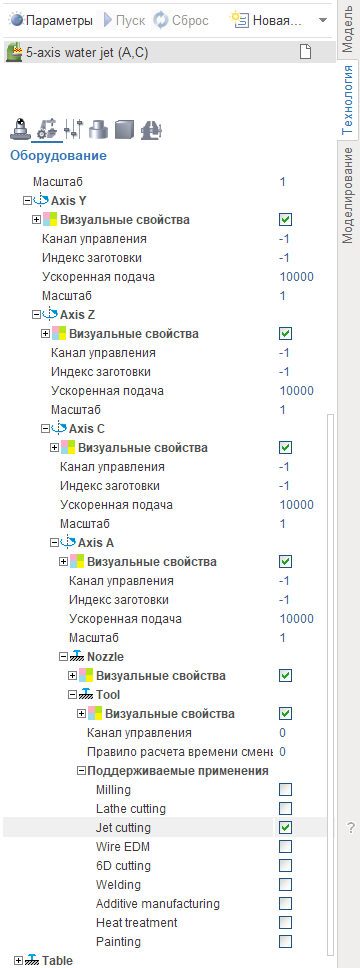

Операции резки становятся доступными в списке операций в разделе "Чистовые" только если выбранный станок поддерживает соответствующий тип обработки (имеет в своем составе инструмент "Резак" - "JetCutter"). Чтобы сделать ее доступной в станке, в котором она по умолчанию выключена, можно найти в свойствах станка параметры инструмента и включить галочку "Поддерживаемые применения - Струйная резка" как изображено на рисунке ниже.
images/download/attachments/79717673/image2020-4-10_17-32-44.png
