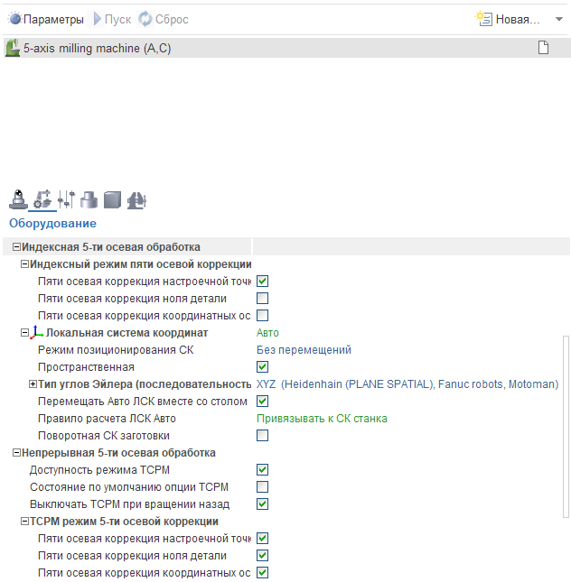

В SprutCAM вышеперечисленные параметры доступны для редактирования в XML-файле конфигурации станка, а также через пользовательский интерфейс - в инспекторе свойств станка в разделе Стойка ЧПУ.

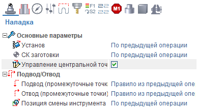

1. <Доступность режима TCPM> Данный параметр делает доступной соответствующую опцию в параметрах пяти координатных операций.
images/download/attachments/79716483/image2020-4-6_13-10-19.png
При включении режима управления центром инструмента в пяти координатной операции SprutCAM заключает рабочие ходы рассчитанной траектории между командами INTERP 5AXIS ON, INTERP 5AXIS OFF. При этом расчет рабочих ходов производится с учетом параметров выставленных для режима управления центром инструмента.
2. <Состояние по умолчанию опции TCPM> Данный параметр задает значение по умолчанию для режима управления центром инструмента в пяти координатных операциях.
3. <Индексный режим пяти осевой коррекции> Данная группа определяет параметры пяти осевой коррекции для стандартного режима работы стойки.
4. <TCPM режим пяти осевой коррекции> Данная группа включает параметры, определяющие поведение станка в режиме управления центром инструмента.
5. <Пяти осевая коррекция настроечной точки> Данная опция отвечает за перемещение настроечной точки вслед за инструментом при вращении поворотной головы.
6. <Пяти осевая коррекция ноля детали> Данная опция отвечает за перемещение ноля детали вслед за самой деталью в ходе вращения поворотного стола.
7. <Пяти осевая коррекция координатных осей> Данный параметр определяет происходит ли вращение осей системы координат заготовки вслед за вращением поворотного стола.
Большинство современных стоек ЧПУ обладают режимом управления центром инструмента. При этом в данном режиме все три параметра пяти осевой коррекции задействованы. Это позволяет производить расчет пяти осевых управляющих программ таким образом, что они получаются независимыми от кинематики станка, положения заготовки на станке и вылета инструмента.
Однако в стандартном режиме работы большинство стоек не задействуют ни одну из опций пяти осевой коррекции, и таким образом ведут себя как самые обычные трех координатные стойки, ничего не знающие о кинематике станка. В виду этого для обеспечения возможности индексной пяти координатной обработки в таких стойках используются специальные команды вращения системы координат (Heidenhain Plane Function, CYCLE 19). За дополнительной информацией обращайтесь к разделу Индексная многокоординатная обработка.
