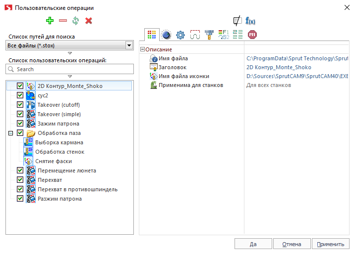

При выборе пункта <Сохранить как пользовательскую операцию...> текущий набор параметров операции оформляется в отдельный объект, который хранится в специальном файле (*.stox) независимо от текущего проекта и, таким образом, может быть использован в других проектах. Перед сохранением открывается окно редактирования параметров пользовательской операции, в котором можно задать некоторые свойства, ассоциированные с данным набором параметров.
images/download/attachments/79715718/UserOPs_Ru.png
В левой части окна расположены список путей для поиска файлов пользовательских операций, список доступных пользовательских операций и панель фильтра для быстрого поиска нужной операции. Фильтр позволяет быстро найти операцию по месту расположения файла, по ее типу, по принадлежности к конкретному станку или просто по названию.
Для управления списками следует использовать кнопки, расположенные над ними в левой верхней части окна.
  • images/download/attachments/79715718/UserOpWinPlusBtn.png Открывает диалоговое окно выбора паки и позволяет добавить выбранную папку в список путей, в которых производится поиск файлов пользовательских операций *.stox.
  • images/download/attachments/79715718/UserOpWinMinusBtn.png Удаляет из списка папку, выделенную в списке путей поиска. Физически папка не удаляется.
  • images/download/attachments/79715718/UserOpWinUpdateBtn.png Позволяет принудительно заново запустить процесс поиска файлов пользовательских операций *.stox в папках, указанных в списке путей для поиска.
  • images/download/attachments/79715718/UserOpWinDeleteBtn.png Удаляет физически с диска файл *.stox пользовательской операции, выделенный в списке, и исключает его из этого списка. Галочка рядом с именем операции в списке позволяет выключать видимость операции и доступность для добавления в техпроцесс без физического удаления файла.
В правой части окна в инспекторе свойств показываются параметры выделенной пользовательской операции, сгруппированные по вкладкам. На первой вкладке images/download/attachments/79715718/UserOpWinDescriptionTab.png расположены следующие основные параметры.
  • <Имя файла> - полное имя файла пользовательской операции *.stox. В зависимости от места сохранения файла операция может быть доступна любому пользователю данного компьютера, либо только текущему пользователю. По умолчанию файлы сохраняются в специальную папку для пользовательских операций, доступную для всех пользователей компьютера. Однако можно выбрать совершенно произвольное название и место сохранения файла, в том числе расположенное не только на локальном компьютере, но и, к примеру, в локальной сети предприятия.
  • <Заголовок> - имя пользовательской операции, которое будет показываться в списке и присваиваться по умолчанию при добавлении операции в техпроцесс.
  • <Имя файла иконки> - имя файла изображения любого из распространенных графических форматов, которое будет показываться рядом с названием операции.
  • <Применима для станков> - параметр, позволяющий ограничить область видимости операции и позволяющий делать ее недоступной для добавления в техпроцесс в зависимости от активного в данный момент станка. Эта опция может быть полезной, если на одном рабочем месте создаются проекты обработки деталей для нескольких станков. При выборе пункта <Для всех станков> операция будет доступна вне зависимости от выбранного станка. Если же указан пункт <Для выбранных станков>, то становится доступным список станков, в котором галочкой можно отметить те станки, для которых операция будет доступна.
Параметры, расположенные на других вкладках, могут меняться и зависят от типа конкретной операции. Все они также доступны для редактирования и позволяют легко подправить значения не меняя параметров исходной технологической операции SprutCAM из которой данная пользовательская операция была создана.
Над списком параметров текущей операции расположены несколько кнопок управляющих отображением этих параметров.
  • images/download/attachments/79715718/UserOpWinHideDefBtn.png позволяет скрыть/отобразить свойства, значения которых совпадают с системными значениями по умолчанию для данного типа операции. Это позволяет легче отличать важные параметры, которые были изменены относительно исходных. В инспекторе значения, совпадающие со значениями по умолчанию, отображаются серым цветом. Для того чтобы вернуть отредактированное значение какого-либо поля в состояние по умолчанию, необходимо выделить содержимое поля и нажать клавишу Delete на клавиатуре.
  • images/download/attachments/79715718/UserOpWinShowExprBtn.png позволяет просмотреть и отредактировать формулы для вычисляемых параметров. Значения для параметров операций могут задаваться не только постоянными величинами (числами, строками), но и формульными выражениями. Это позволяет сделать их зависимыми от других параметров и более гибко управлять их поведением. Вычисляемые поля показываются в инспекторе зеленым цветом. В выражениях могут использоваться математические операции "+, -, *, /, ^, (, ), <, >", тригонометрические функции, а также ссылки на другие параметры. Для того чтобы внутри выражения добавить ссылку на другой параметр нужно указать имя параметра в квадратных скобках, например, так: [Length].

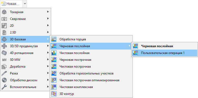

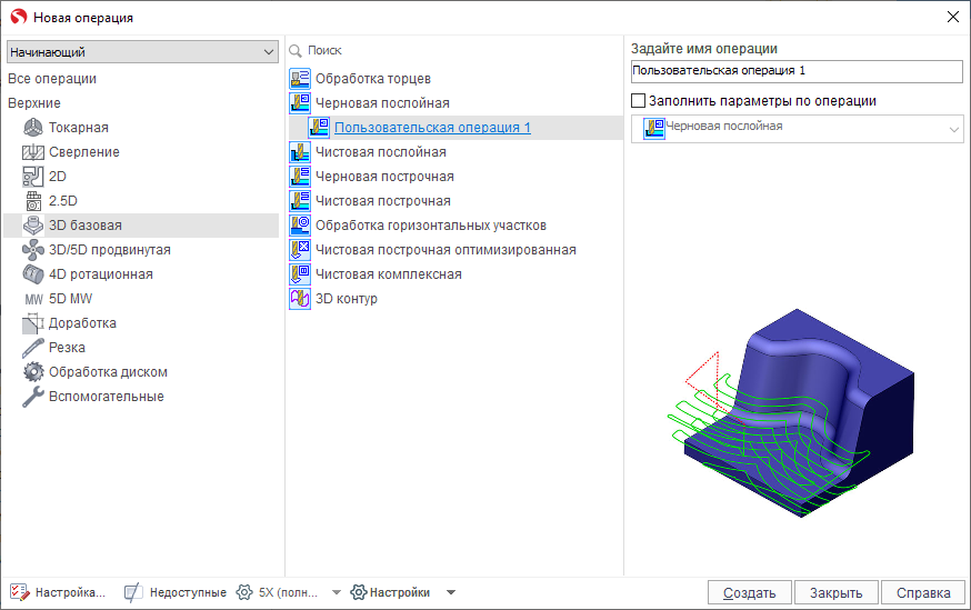

Существует несколько способов добавления экземпляра ранее созданной пользовательской операции в техпроцесс конкретного проекта.
В окне создания новой операции выбрав ранее созданную пользовательскую операцию.

Создание пользовательской операции также доступно и из выпадающего меню создания операции, расположенного рядом с кнопкой <Новая> в режиме <Технология>.
