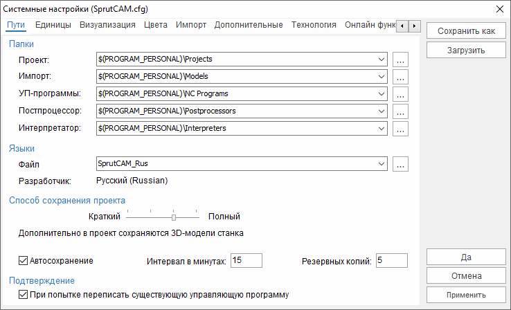

Окно системных установок
Окно системных установок вызывается нажатием кнопки images/download/thumbnails/79714628/Settings_RU.png на главной панели.
images/download/attachments/79714628/SystemSetup_Folders_RU.png
Все параметры сохраняются в *.cfg файлах. Для загрузки или сохранения параметров следует воспользоваться кнопками, расположенными в правой части окна. Количество файлов настроек, которые могут быть созданы, не ограничено.
Кнопки окна системных установок
  • <Сохранить как...> – закрывает окно, сохраняя настройки в файл конфигурации заданный пользователем, и делает этот файл настроек текущим. Настройки применяются и для текущего режима работы.
  • <Загрузить> – загружает настройки из указанного файла конфигурации и делает его текущим.
  • <Да> – закрывает окно, сохраняя настройки в текущий файл конфигурации и применяя их для текущего режима работы.
  • <Отмена> – закрывает окно с отменой всех сделанных изменений.
  • <Применить> – закрывает окно и применяет настройки для текущего режима работы
Если при запуске системы файл настроек не будет обнаружен, он будет создан автоматически и все настройки будут выставлены по умолчанию.
