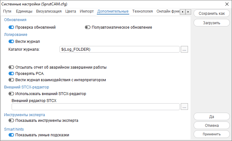

Страница предназначена для настройки протоколирования событий системы с целью определения и разрешения ошибок, возникающих во время работы и для настройки системы обновлений.
images/download/attachments/79714654/SystemSetup_AdditionalTab_RU.png
Для активации проверки обновлений включите опцию <Проверка обновлений>. SprutCAM будет проверять обновления сразу после старта.
Включите опцию <Полуавтоматические обновления> для начала загрузки обновлений сразу после клика на уведомление о наличии обновлений.
Для включения протоколирования следует включить опцию <Вести журнал>.
Поле <Каталог журнала> позволяет задать каталог в который будет сохраняться журнал работы.
Для автоматической отправки сообщений об аварийном завершении работы следует включить опцию <Отсылать отчёт об аварийном завершении работы>.
Опция <Проверять PCA> нужна для того, чтобы убрать SprutCAM из исключений PCA.
Для протоколирования взаимодействия SprutCAM с интерпретатором в режиме моделирования по тексту управляющей программы и операций Операция на основе текста УП, Токарная операция на основе текста УП предназначена опция <Вести журнал взаимодействия с интерпретатором>.

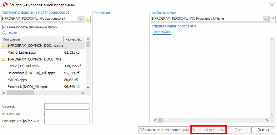

Панель <Внешний STCX-редактор> влияет на окно "Генерация управляющей программы" и позволяет выбрать внешний редактор для изменения управляющей программы.
images/download/attachments/79714654/NCProgramGeneration_RU.png

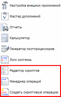

Опция <Показывать инструменты эксперта> используется для отображения инструментов, которые могут быть полезными для опытных пользователей.
images/download/attachments/79714654/ExpertTools_RU.png

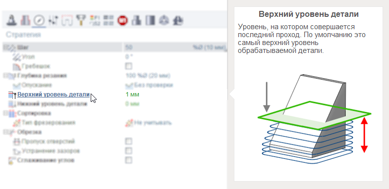

Опция <Показывать умные подсказки> включает/отключает видимость умных подсказок.
images/download/attachments/79714654/SmartHintsFinal_RU.png
