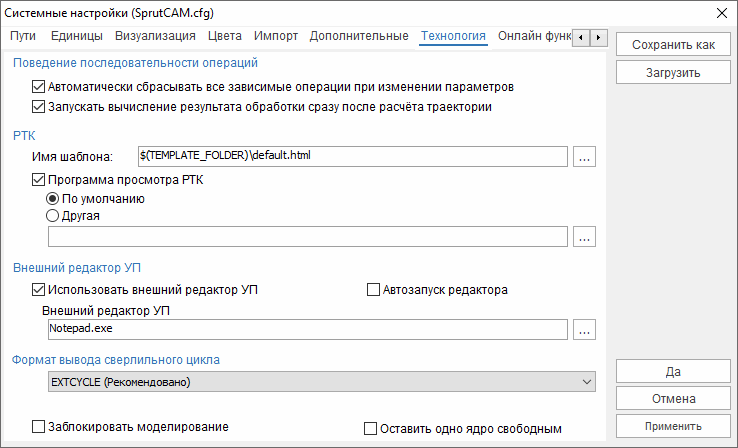

Данное окно предназначено для настройки параметров генерации расчетно-технологической карты (РТК) и технологических настроек системы. РТК формируется в формате HTML.
При создании РТК используется файл-шаблон. С системой SprutCAM поставляются несколько готовых шаблонов, из которых можно выбрать нужный. Так же существует возможность создавать свои файлы шаблонов, для этого необходимо знание языка HTML. За более подробной информацией по этому вопросу следует обращаться в службу поддержки.
Созданный в формате HTML документ можно сразу сохранить, либо просмотреть и откорректировать его при необходимости. Для сохранения РТК без просмотра следует убрать галочку с опции <Программа просмотра РТК>.
Для просмотра созданного документа можно воспользоваться как программой по умолчанию, назначенной для данного типа файлов, так и программой определенной пользователем. Для задания другого приложения в качестве редактора документа следует указать полный путь до исполняемого файла приложения.
При помощи панели <Поведение последовательности операций> можно контролировать как будут вести себя операции при смене статуса рассчитана/сброшена. Опция <Автоматически сбрасывать все зависимые операции при изменении параметров> позволяет выполнять автоматический сброс траектории операций при изменении входных данных, которые приходят от предыдущих операций тех. процесса. Опция <Запускать вычисление результата обработки сразу после расчета траектории> позволяет выполнять моделирование в фоновом режиме сразу после формирования готовой траектории.
Опция <Использовать внешний редактор УП> позволяет указать внешнюю программу для просмотра готовой УП. В командной строке можно использовать ключевые слова, которые система при вызове программы заменит на соответствующие параметры:
  • <$NCOUTPUTNAME$> – имя файла программы, созданного постпроцессором,
  • параметры вида <$CD.<ItemName>$> – система заменит такие ключи в командной строке на соответствующие строки из пользовательских данных.
Опция <Автозапуск редактора> позволяет включить автоматический запуск внешнего редактора сразу после того, как была сформирована управляющая программа.
Для совместимости с постпроцессорами старых версий в системе предусмотрена возможность изменять формат вывода сверлильного цикла (при использовании не развернутого способа вывода траектории операции обработки отверстий). Одноименный параметр в окне может принимать следующие значения.
  • <EXTCYCLE (рекомендуется)>. Будет использован новый формат цикла EXTCYCLE. Данный цикл отличается расширенным набором параметров, включает все стратегии обработки, которые реализованы в системе, а также позволяет реалистично моделировать перемещения инструмента согласно выбранной стратегии.
  • <CYCLE (для старых постпроцессоров)>. Будет использован старый формат цикла CYCLE. Данный цикл не может быть использован для некоторых стратегий имеющихся в системе (например, выборки отверстия и обработки по спирали). Также этот цикл моделирует любую стратегию обработки только как простое опускание до нижнего уровня отверстия. Данный формат необходим для совместимости с постпроцессорами старых версий, в которых не реализована подпрограмма обработки для технологической команды EXTCYCLE.
Опция <Заблокировать моделирование> позволяет выполнять моделирование без удаления материала. Инструмент перемещается по траектории, но удаления материала не происходит. Опцию следует использовать на медленных компьютерах.
Опция <Оставить одно ядро свободным> позволяет оставить одно ядро процессора свободным в многоядерных вычислениях (требуется перезагрузка).
