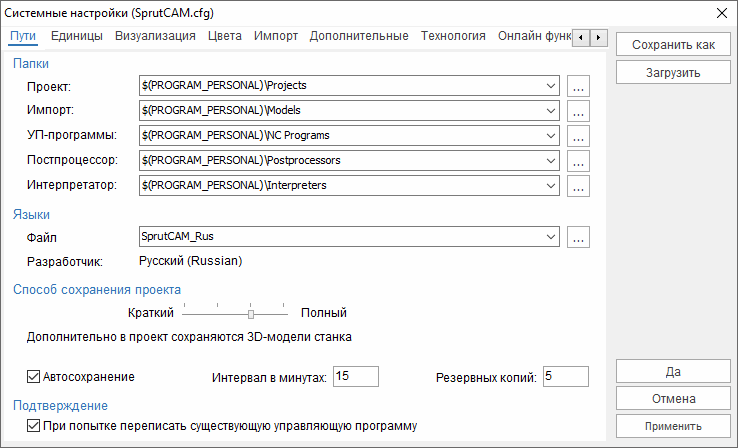

Закладка <Пути>
images/download/attachments/79714633/SystemSetup_Folders_RU.png
На этой странице настраиваются пути по умолчанию для каталогов хранения файлов системы.
  • <Проекты> – каталог, используемый по умолчанию, для загрузки и сохранения проектов.
  • <Импорт> – каталог, используемый по умолчанию, для загрузки файлов геометрических моделей (импортируемых файлов).
  • <УП-программы> – каталог, используемый по умолчанию, для сохранения генерируемых постпроцессором управляющих программ.
  • <Постпроцессор> – каталог, используемый по умолчанию, для загрузки файлов настроек постпроцессора.
  • <Интерпретатор> – каталог, используемый по умолчанию, для загрузки файлов настроек интерпретатора УП.
Пути можно корректировать как вручную, так и с помощью диалогов выбора путей, которые запускаются нажатием кнопки images/download/thumbnails/79714633/FileDialogBtn.png .
В системе имеются четыре предопределенных переменных, которые могут быть использованы при задании соответствующих каталогов:
  • <$(SPRUTDIR)> – каталог, из которого была запущена система SprutCAM;
  • <$(PRJDIR)> – каталог, указанный в поле <Проекты>;
  • <$(PROGRAM_PERSONAL)> – каталог, созданный программой установки, находящийся в папке персональных документов пользователя <Мои документы>.
  • <$(PROGRAM_COMMON_DOCUMENTS)> – каталог, созданный программой установки, находящийся в папке общих документов на локальном компьютере <Общие документы>.
При определении реальных имен каталогов в процессе работы SprutCAM указанные переменные будут заменены соответствующим полным путем на момент запуска системы или на момент последнего редактирования системных установок.
На панели <Языки> находится панель выбора текущего языка для отображения надписей в интерфейсных окнах. Изменения вступят в силу только при следующем запуске системы.
<Способ сохранения проекта> введен для управления размерами файлов проектов. Чем детальнее сохраняется рассчитываемая информация, тем больше будет размер файлов. В зависимости от степени детализации сохраняемых в проект данных, существуют следующие способы, расположенные в порядке от минимально необходимой хранящейся в файле информации до наиболее полной:
  1. В проекте сохраняются только исходные данные (геометрическая модель, системы координат, операции и их параметры).
  2. Сохраняются все данные, описанные в предыдущем пункте, а также траектории операций.
  3. Сохраняются все данные, описанные в предыдущем пункте, а также 3D-модели станка и инструментов.
  4. Сохраняются все данные, описанные в предыдущем пункте, а также промежуточные состояния заготовки.
<Автосохранение> – автоматическое сохранение текущего проекта через указанный <Интервал в минутах>.
Количество файлов резервных копий зависит от параметра <Резервных копий> (по умолчанию 5). Резервные копии формируются двумя способами:
  1. Перед каждым сохранением вручную, система копирует предыдущую версию файла в эту папку, а затем перезаписывает основной файл проекта.
  2. Если автосохранение включено, оно выполняется непосредственно в этой папке без изменения основного файла проекта.
Все файлы резервных копий сохраняются в "<папкапроекта>\__history\<имяпроекта>.stc.~версия~"
  • <папкапроекта> - это папка исходного проекта.
  • <имяпроекта> - это имя исходного проекта.
  • ~версия~ - это версия файла резервной копии; наибольшее число соответствует более позднему файлу.
На панели <Подтверждение> можно отключить запрос при попытке записи управляющей программы в уже существующий файл.
Окно системных установок
