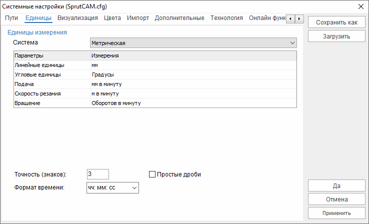

Закладка <Единицы измерения>
images/download/attachments/79714637/SystemSetup_MeasurementUnits_RU.png
На странице располагаются настройки единиц измерения модели и панель настроек параметров системы по умолчанию.
Линейные размеры задаются в единицах, соответствующих импортируемой модели. Выходные данные формируются в тех же единицах. То есть для получения управляющей программы для станка ЧПУ в миллиметрах все линейные размеры модели должны быть заданы в миллиметрах.
Угловые размеры задаются в градусах с десятичными долями.
Параметры операций по умолчанию заполняются из указанного на панели <Параметры по умолчанию> файла. По кнопке <Редактировать> открывается окно для изменения параметров в выбранном файле.
  • <Точность знаков> – количество знаков после запятой для величин, которые будут выводиться в управляющую программу. Рекомендуется устанавливать значение равным или на единицу больше, чем максимальная точность станка (или требуемое количество знаков после запятой в управляющей программе).
  • <Формат времени> – формат, в котором будет показываться время в системе (например, время обработки на станке).
  • <Простые дроби> – флаг использования в системе простых дробей.
Окно системных установок
