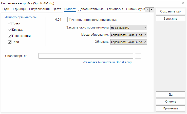

Закладка <Импорт>
На этой странице настраиваются общие параметры импорта системы.
images/download/attachments/79714649/SystemSetup_ImportTab_RU.png
В группе <Импортируемые типы> задаются типы геометрических объектов, которые будут импортированы из файлов обмена геометрической информацией. Если флажок напротив определенного типа отсутствует, то соответствующие объекты при импорте игнорируются.
Если при импорте необходимо будет преобразовать кривую, то аппроксимация будет производиться с учетом указанной в окне <Точности аппроксимации кривых>.

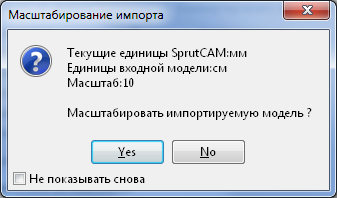

Опция <Масштабирование> используется для управления появлением окна "Масштабирование импорта":
images/download/attachments/79714649/ImportScaling_RU.png
