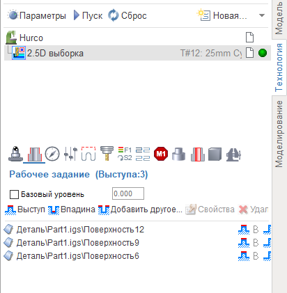

Все 2.5D операции используют 2D кривые для формирования рабочего задания. Формирование осуществляется в окне <Рабочее задание>, назначаются параметры, как на группы элементов, так и на отдельные элементы.
images/download/attachments/79716332/image2020-4-6_12-34-1.png
Система динамически отображает визуальную 3D модель в рабочем окне, в зависимости от изменений, производящихся с элементами в окне <Рабочее задание>.
