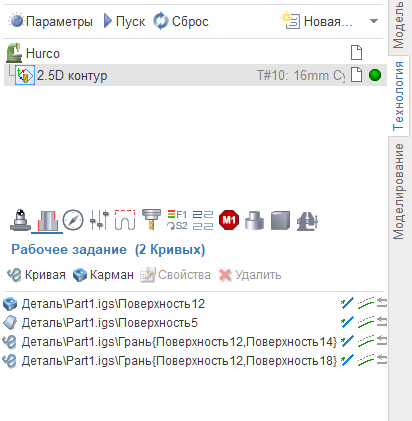

Эта операция расширяет возможности операции 2D Контур в части многоуровневой контурной обработки деталей. Все функциональные возможности операции "2D Контур" сохранены.
images/download/attachments/79716345/image2020-4-6_12-48-39.png

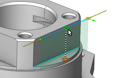

Для каждого контура, заданного в рабочем задании этой операции, могут задаваться верхний и нижний уровни обработки, которые отличаются от этих параметров других контуров. Задание уровней обработки производится интерактивно курсором мыши. Для этого следует кликнуть в графическом окне в контур, который выбран в списке рабочего задания. На изображении контура, рядом с курсором, появится графическая метка в виде небольшого круга. Перемещая курсором эту метку, в направлении перпендикулярном плоскости расположения кривой, задаем нижний и верхний уровни обработки. При этом работает привязка позиции курсора к границам геометрического объекта которому принадлежит контур. Ввод точного значения уровня производится в поле ввода, которое фиксируется повторным нажатием курсора на графическую метку задания уровня обработки.
images/download/attachments/79716345/image2020-3-25_18-53-40.png
