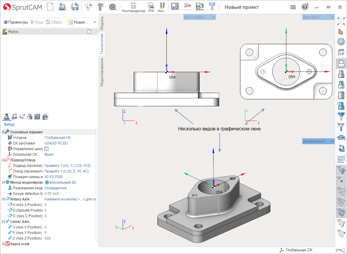

Основную часть экрана занимает графическое окно. Оно может отображать такие объекты как геометрические модели, станок, заготовку, траектория инструмента и т.д. В графическом окне можно создать несколько видов как показано на картинке ниже.
images/download/attachments/79714211/views_rus.png
Для добавления нового вида следует щелкнуть мышью по панели images/download/thumbnails/79714211/image2020-3-26_12-45-12.png (в правом верхнем углу графического окна) и выбрать в появившемся меню пункт <Новый вид>. Активный вид можно закрыть с помощью выпадающего меню. Горячие клавиши для управления визуализацией, цветом фона, параметрами отображения осей и другие могут быть изменены на закладке <Визуализация> в окне <Системных настроек>.

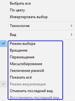

Можно управлять режимами работы графического окна с помощью кнопок управления видом в правой панели инструментов главного окна либо через контекстное меню графического окна:
images/download/thumbnails/79714211/image2020-3-26_12-42-38.png images/download/thumbnails/79714211/image2020-3-26_12-39-57.png images/download/attachments/79714211/image2019-1-14_19-51-8.png
Первые четыре элемента переключают действие, выполняемое левой кнопкой мыши:
  • Режим выбора. Щелчок левой кнопкой будет осуществлять выбор с экрана (это состояние по умолчанию).
  • Вращение. Перемещение указателя с нажатой левой кнопкой мыши будет вращать вид.
  • Перемещение. Перемещение указателя с нажатой левой кнопкой мыши будет смещать вид.
  • Масштабирование. Перемещение указателя с нажатой левой кнопкой мыши будет масштабировать вид.
Однако все эти действия легко могут быть выполнены без переключения режима. Для вращения вида перемещайте указатель мыши с нажатой правой кнопкой. Для смещения вида перемещайте указатель с нажатой средней кнопкой. Вращайте колесо мыши для масштабирования. Имеются также дополнительные способы изменения вида с использованием горячих клавиш. Смотрите вложенные статьи.

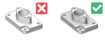

Кнопка с выпадающим меню на рисунке выше позволяет переключать режим отображения трехмерных объектов: Тонированный - тонированный без ребер, Тонированный с ребрами, Проволочный - только ребра. Щелчок по самой кнопке переключает данные режимы поочередно.
Показывать тени включает режим затенения и рендеринга при котором каждая из точек в сцене влияет на освещение . Смотрите пример ниже.
