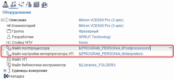

Моделирование по тексту управляющей программы выполняется на основе выбранного файла постпроцессора и файла интерпретатора, заданных на панели параметров < Оборудование > станка.
images/download/attachments/79718310/SettingPPandIPPFiles_Rus.png
Интерпретатор представляет собой файл настроек системы ЧПУ станка (*.snci), расположенный в каталоге $(PROGRAM_PERSONAL)\Interpreters.

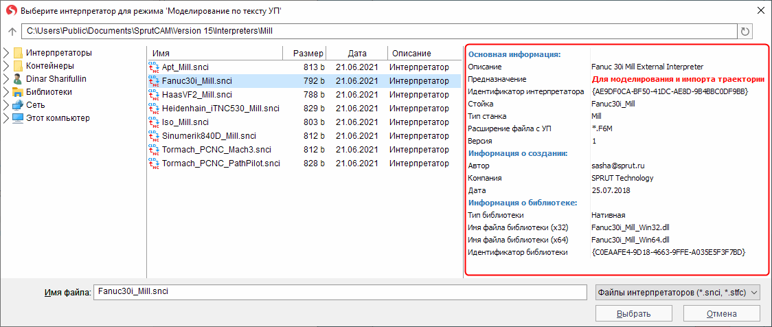

В процессе выбора доступна панель предварительного просмотра информации об интерпретаторе (описание, предназначение, тип стойки, авторы и прочее):

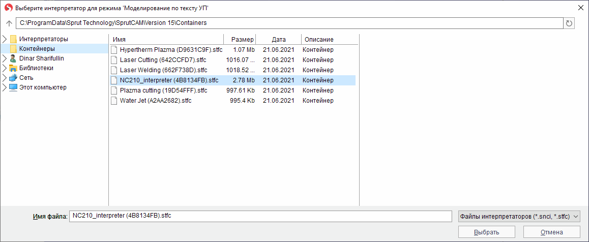

Поддерживается возможность выбора интерпретатора из контейнера. Для этого получите контейнер с интерпретатором. Затем откройте окно выбора интерпретатора и перейдите в папку с контейнерами.
images/download/attachments/79718310/SelectionOfContainerWithInterpreter_Rus.png

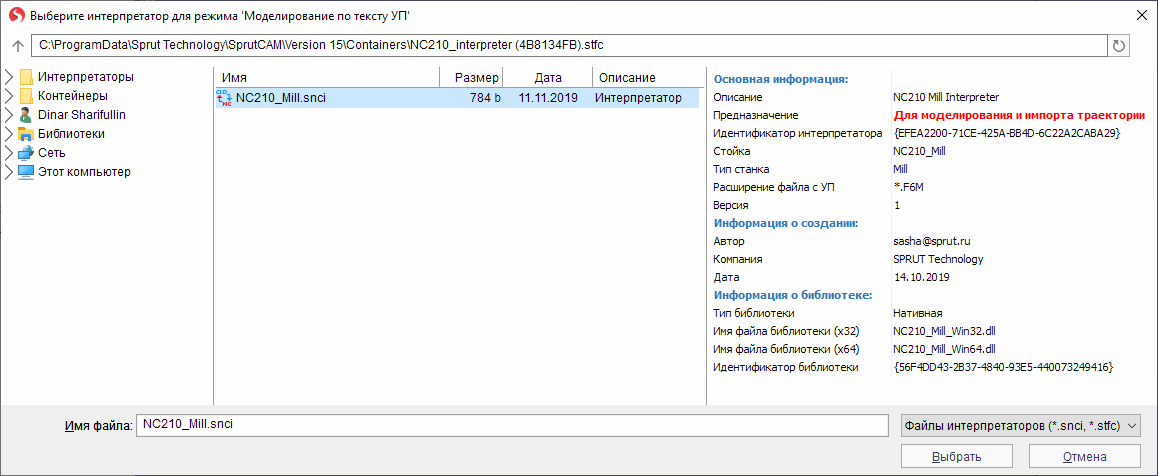

Войдите в полученный контейнер как в папку, выберите интерпретатор для моделирования внутри контейнера.

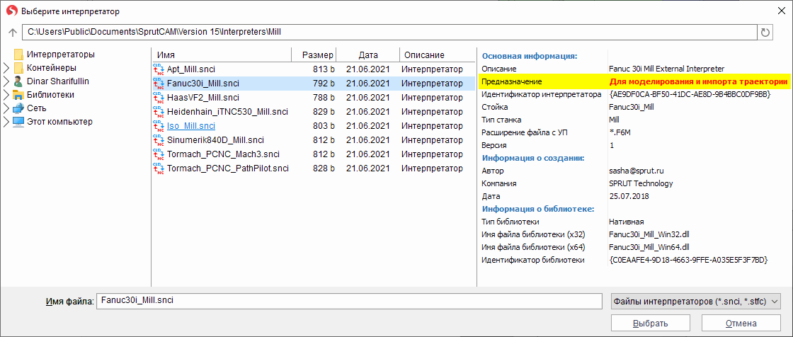

При выборе интерпретатора обратите внимание на его предназначение (поле Предназначение на панели предварительного просмотра).
images/download/attachments/79718873/G-code_Purpose_Rus.png
Выбранный интерпретатор должен быть предназначен для моделирования по управляющей программе. В ином случае траектория движения инструмента может быть некорректной (иметь смещение относительно системы координат заготовки, сдублированные подходы/отходы, неверную начальную позицию и прочее).
