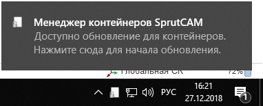

Проверка наличия неустановленных контейнеров и обновлений для файлов контейнеров происходит при каждом запуске SprutCAM и при установке лицензии на контейнер через менеджер лицензий.
При наличии неустановленных контейнеров или обновлений будет предложено их скачать во всплывающем сообщении:

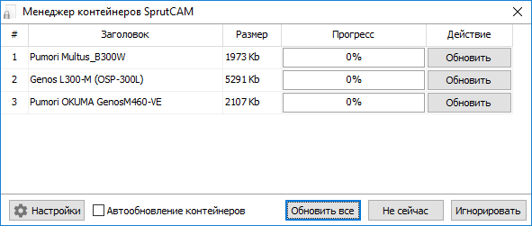

При нажатии на сообщение или на иконку в трее появится окно со списком контейнеров, которые можно скачать/обновить:
images/download/attachments/79714696/image2018-12-27_16-21-30.png
  • Кнопка <Обновить> запускает процесс скачивания и обновления соответствующего контейнера.
  • Кнопка <Обновить все> запускает процесс скачивания и обновления всех контейнеров в списке.
  • Кнопка <Не сейчас> отменяет скачивание/обновление контейнеров и сворачивает менеджер контейнеров в трей. Система предложит провести обновление при следующем запуске.
  • Кнопка <Игнорировать> отменяет скачивание/обновление контейнеров и сворачивает менеджер контейнеров в трей. Система больше не будет показывать сообщение о наличии обновлений, пока не будет включена опция <Уведомлять об обновлениях> на панели настроек менеджера контейнеров.
  • Флаг <Автообновление контейнеров> устанавливает режим автоматического скачивания/обновления контейнеров без уведомления пользователя.

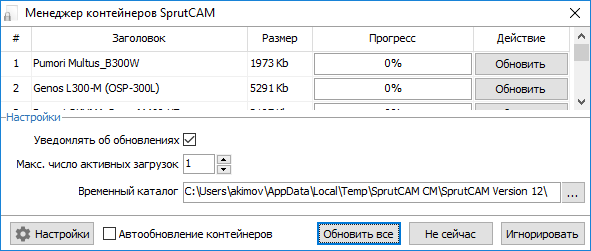

  • Кнопка <Настройки> отображает/скрывает панель настроек менеджера контейнеров:
    images/download/attachments/79714696/image2018-12-27_16-45-2.png
  • Флаг <Уведомлять об обновлениях> включает/выключает уведомления пользователя об обновлениях контейнеров. При нажатии на кнопку <Игнорировать> флаг убирается.
  • Поле <Макс. число активных загрузок> устанавливает число одновременных загрузок контейнеров. При наличии медленного интернета рекомендуется выставить значение "1".
  • Поле <Временный каталог> устанавливает каталог для временного хранения скачиваемых файлов контейнеров.

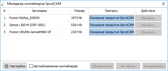

При старте процесса скачивания файлы контейнеров будут сохраняться во временный каталог, указанный на панели настроек. После завершения процесса скачивания менеджер контейнеров будет ожидать закрытия SprutCAM, чтобы переместить скачанные файлы в каталог для хранения контейнеров SprutCAM (по умолчанию: C:\ProgramData\Sprut Technology\SprutCAM\Version 12\Containers\).
images/download/attachments/79714696/image2018-12-27_17-11-44.png
По окончанию работы менеджер контейнеров SprutCAM закроется автоматически.
