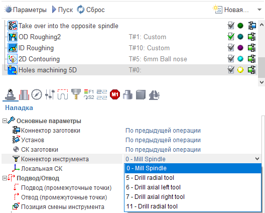

В режиме "Технология" процесс программирования многоканальной обработки не отличается от одноканальной. Необходимо лишь помнить, что выбор держателя инструмента определяет еще и канал, в котором будет производиться обработка. Пользователь сам должен заботиться о загруженности каналов и равномерном распределении времени обработки между ними.

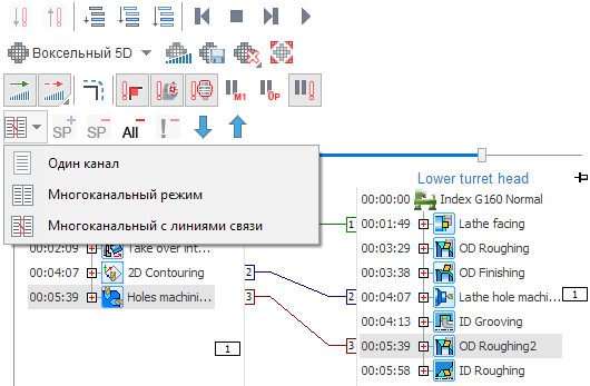

На странице "Моделирование" для многозадачных станков появляется кнопка выбора режима моделирования:
images/download/attachments/79717986/image2020-4-14_12-45-51.png
В одноканальном режиме моделирование обработки производится последовательно операция за операцией. В этом режиме удобно анализировать траекторию отдельно взятой операции без учета действий других каналов.
В многоканальном режиме идет моделирование обработки одновременно всех каналов, так как это и будет происходить на реальном оборудовании. В этом режиме удобно контролировать конфликты и столкновения с учетом перемещений по всем каналам. Обнаруженные столкновения могут быть разнесены во времени путем добавления точек синхронизации.

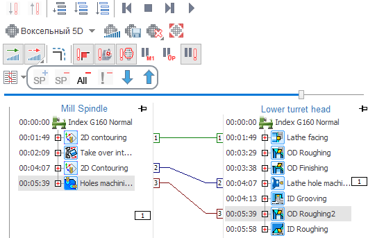

Многоканальный режим с линиями синхронизации удобен для добавления, удаления и изменения меток синхронизации.
Точки (метки) синхронизации
Точка синхронизации позволяет приостановить работу одного из каналов, до тех пор пока в другом канале не будет выполнен определенный кадр. Во многих стойках управления точки синхронизации кодируются с помощью М-кодов, Для этого в управляющих программах, относящимся к разными каналам, выставляются одноименные М-коды. Например, если команда M500 означает точку ожидания, то она должна быть прописана в программах, относящихся к более чем одному каналу. Тот из каналов, который первым достиг команды M500 останавливается, и ждет пока, эта же метка не будет достигнута в соседнем канале. После того как метка достигнута, оба канала одновременно приступают к выполнению следующих кадров.

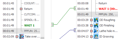

Для добавления точки необходимо во всех каналах выбрать кадры, которые должны начаться одновременно, и нажать кнопку "Добавить точку синхронизации". Перед выбранными командами будет вставлена команда "WAIT". В том канале, где расчетное время достижения указанной точки меньше, команда будет окрашена в красный цвет и в скобочках будет указано ориентировочное время ожидания соседнего канала.
