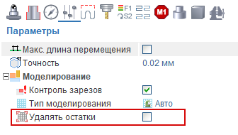

  2. Включением следующей опции в инспекторе в параметрах операции. В таком случае остатки будут удалены автоматически после моделирования операции.
    images/download/attachments/79718301/image2020-5-27_16-24-36.png

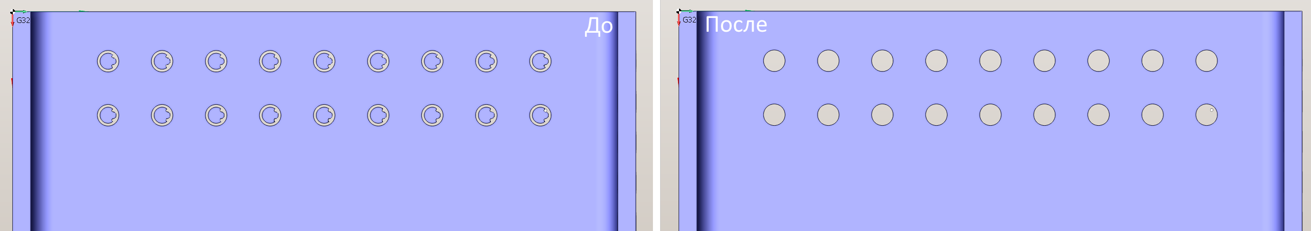

Пример:
images/download/attachments/79718301/IBeamRus.png
