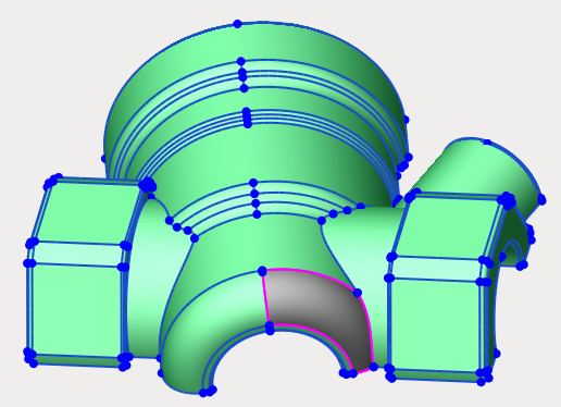

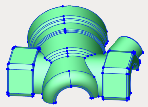

В результате сшивки в геометрической модели становятся доступными специальные параметризованные геометрические объекты – ребра и вершины. Ребра представляют собой особые кривые, которые образуют границы поверхностей и сеток. Вершины – это точки, которые являются границами ребер.
images/download/attachments/54338658/image2020-6-3_17-18-18.png
Параметризованные объекты обладают некоторыми особенностями. Они сохраняют постоянную связь с исходным объектом. При модификации исходных поверхностей ребра и вершины этих поверхностей также обновляются. Вследствие этого существуют некоторые ограничения на производимые с ними действия – их нельзя скопировать, удалить, преобразовать и т.п. Поэтому такие объекты не отображаются в списке доступных объектов окна структуры геометрической модели. Однако они могут быть выбраны напрямую в графическом окне. Таким образом, ребра, цепочки ребер и вершины могу быть использованы в режиме <Технология> для указания в качестве <Рабочего задания>, <Детали>, <Заготовки>, <Оснастки> и т.п. во всех случаях, когда позволено добавлять кривые и точки соответственно.

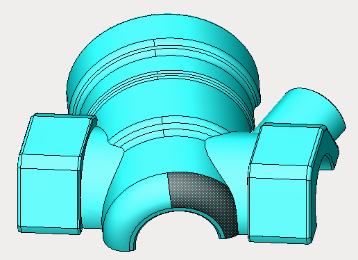

В некоторых случаях, во время импорта могут возникать ошибки, из-за которых нормали поверхностей будут направлены не в ту сторону:
images/download/attachments/54338658/image2020-6-3_17-16-3.png
Такие модели не всегда возможно сшить правильно:
images/download/attachments/54338658/image2020-6-3_17-17-31.png
