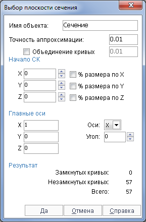

Для того, чтобы создать сечение, необходимо сделать активной папку, в которой будет размещено сечение, после чего нажать на кнопку images/download/thumbnails/79715274/15-30-Intersect.png на панели инструментов закладки <3D Модель>. В результате система перейдет в режим создания и редактирования секущей плоскости, а на экране появится окно параметров секущей плоскости.
images/download/attachments/79715274/ModelPage_SectionWin_RU.png
Плоскость сечения определяется своей начальной точкой, направлением главной оси и углом поворота вокруг этой оси.
Положение начальной точки задается в полях ввода <X>, <Y>, <Z> панели <Начало СК>. При этом, если установлен флажок <% размера по X (Y, Z)> рядом с полем ввода, то введенное значение воспринимается как процент от габаритов рассекаемой модели по X, Y и Z соответственно, в противном случае – как абсолютное значение.
Положение начальной точки может быть также задано интерактивно, с помощью мыши. Для этого в графическом окне необходимо щелкнуть левой кнопкой мыши на кубике, изображающем начальную точку, затем перенести его в любое другое место модели, после чего снова нажать левую клавишу мыши, чтобы завершить перетаскивание объекта.
Для удобства положение плоскости в пространстве может быть задано через указание направления любой из трех осей (X, Y, Z) системы координат плоскости. Выбор главной оси осуществляется из выпадающего списка в правом верхнем углу панели <Главные оси>, а ориентация оси задается в полях ввода <X>, <Y>, <Z> той же панели. Направление оси может быть также задано интерактивно, с помощью мыши, точно также, как положение начальной точки.
Угол поворота плоскости вокруг главной оси задается в поле <Угол> панели <Главные оси>, либо интерактивно с помощью перетаскивания одной из неглавных осей плоскости, или самой плоскости.
На панели <Результат> отображается результат пересечения модели плоскостью. Точность получаемых кривых задается в поле <Точность аппроксимации>. При желании результирующие кривые могут быть объединены. Для этого необходимо отметить флажок <Объединять кривые> и ввести требуемое значение точности.

При необходимости параметры сечения могут быть изменены. Для этого необходимо выделить сечение, и выбрать в контекстном меню закладки <3D Модель> команду <Редактирование плоскости>.
